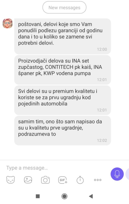

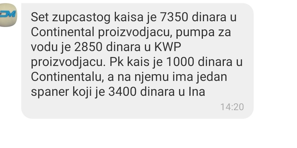

Evo trazio sam neke ponude za delove. Do sada je ovaj najeftiniji 13000 bez antifriza,samo za delove. Sta vi mislite o kombinaciji proizvodjaca ?
Ili ovaj ponuda
lami
Postovi: 3614
Lokacija: Smederevo
Re: Peugeot 307 1.6 hdi se gasi na semaforu
Post od lami »
Ja nista pametno da kazem, izuzev to sto je "premium kvalitet i prva ugradnja", ali dobro, ko zna, mozda su mu OK delovi.
Lazar996
Postovi: 134
Pridružio se: 03 Apr 2021, 15:41
Post od Lazar996 »
lami napisao: 15 Apr 2021, 17:04 Ja nista pametno da kazem, izuzev to sto je "premium kvalitet i prva ugradnja", ali dobro, ko zna, mozda su mu OK delovi.
Ko ce ga znati, nikome ne mozes vise da verujes.Imao sam losa iskustva kad mehanicari sami uzimaju deo a cinimi se da ce me i prodavci zajebati. Jedino da vidim neko iz Nemacke,Francuske da mi kupi delove.

INA je odličan, Conti odličan, KWP odličan proizvodjač.
Usput, nema INA set zupčastog, oni se time ne bave već rolerima i španerima. Taj izraz sam već negde čuo, neka trgovačka fora, valjda da lepše ili ubedljivije zvuči. ( ne znači da ne valja samo da se sakriva proizvodjač kaiša).
Ponoviću, brend nije bitan toliko jer su svi ti renomirani proizvodjači danas odlični i praktično isti (ako su original).
Ne računam one trgovačke brendove gde se ne zna ko je i gde proizveo (u kojoj fabrici) tipa Metteli, Marelli, Meyle, Motrio, Bugatti, SRL (od Polcara), Tecnorot, Q&H itd. koji mogu biti dobri ali i lošiji od OEM zahteva.
Ako već radiš puni servis zameni i remenicu alternatora ako ne prodje proveru kočenja u jednom smeru okretanja. Ako to ne valja brzo će se pokidati/pohabati kaiš.
Za proveru postoji dijagnostika prema uputstvu, lako se proveri kada se skine kaiš.
Lazar996
Postovi: 134
Post od Lazar996 »
ljubitelj napisao: 15 Apr 2021, 22:15 INA je odličan, Conti odličan, KWP odličan proizvodjač.
Da i to cu promeniti
