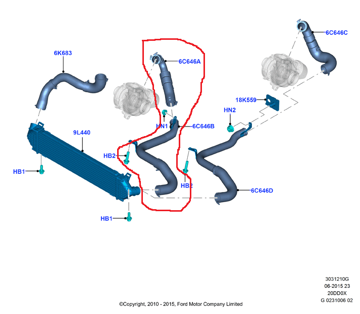

Vazduh unutra, usis motora.

Postovi: 11736
Re: Ford S-Max 2014 2.0tdci - ujanje dok je motor hladan izmedju 1750 i 2000 obrtaja
zaokruženo iscrtanom crvenom bojom, 2 cevi.
