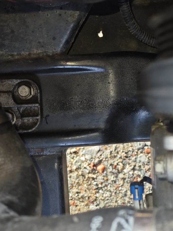

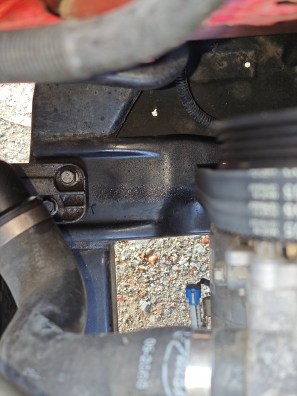

Proslo je nekih 600km od kad sam reklamirao uljni hladnjak (nije vracen isti vec od proizvodjaca Thermotec, to je mogao da reklamira majstor, isti NRF ili ovaj, probali smo sa ovim). Ne vidim da ima nekog curenja ulja ili antifriza iako antifriz dosipam po malo, za ovih 600km dvaput po malo.
Medjutim, primecujem tragove necega sto je masno kao ulje ali deluje da nije motorno, i to tacno ispred kompresora klime prema braniku, trag je duzine 3-4cm, deluje da je od prskanja kako se okrece PK kais koji se okrece tako od gore prema dole. Dvaput sam brisao i posle nekog vremena se ponovo pojavi. Jedino sto vidim da moze biti problem je remenica kompresora tj lezaj na istom jer je on najnizi tik iznad traga. Inace, i primetili smo kad upalimo klimu da se zvuk rada motora promeni (ili samog kompresora jel jelte stalno se vrti pa kad ga upalis, moguce da se on cuje jos jace) pogotovo na visim obrtajima, bas kao da se cuje neka remenica. E sad da li kompresor u sebi ima neko ulje koje bi moglo da curi na lezaju?
Evo i slike
Evo i slike

Re: Opel Astra J 1.6 116hp - check enigne lampica
Naravno da ima ulje, da je bez zaribao bi ekspresno pri vrtenju od 3-4-5,000 obrtaja.
Ulje se nalazi u karteru kompresora.

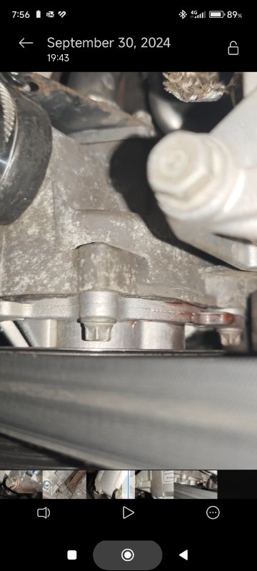

Znaci, poludecu...na parkingu zgrade, nauruzan telefonom i lampom, nasao sam gde nestaje antifriz.
Prva slika, vodena pumpa zamenjena pre nekih 2000-3000km, procurila...i kaplje po kompresoru klime...takodje sam nasao tragove antifriza na ventilatoru hladnjaka ispred PK kaisa i vodene pumpe, verovatno je kais bacao.
Ja jebeno ne mogu da verujem, da su toliko losi zamenski delovi da izdre par hiljada km...ili je neki krs od pumpe ugradjen...
EDIT: jos jedno iznenađenje, procurio je dihtung dekle poklopca ventila, ne puno ali se vidi na par mesta i on je menjan otprilike kad i vodena pumpa...katastrofa...
