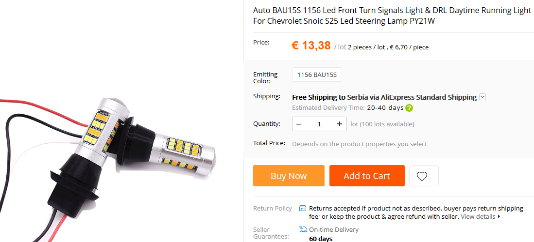

Ja sam DRL rešio sa kineskom varijantom daylight i migavac u jednoj LED sijalici.
Screenshot_2019-02-28 € 13 38 Auto BAU15S 1156 Led Front Turn Signals Light DRL Daytime Running Light For Chevrolet Snoic S[...].png
Nije kao fabrička varijanta ali pristojno izgleda i radi posao, makar u gradu.
Postovi: 21075
Re: Auto sijalice
Prolazi tehnički?
Postovi: 32856
Re: Auto sijalice
Videćemo u avgustu.
