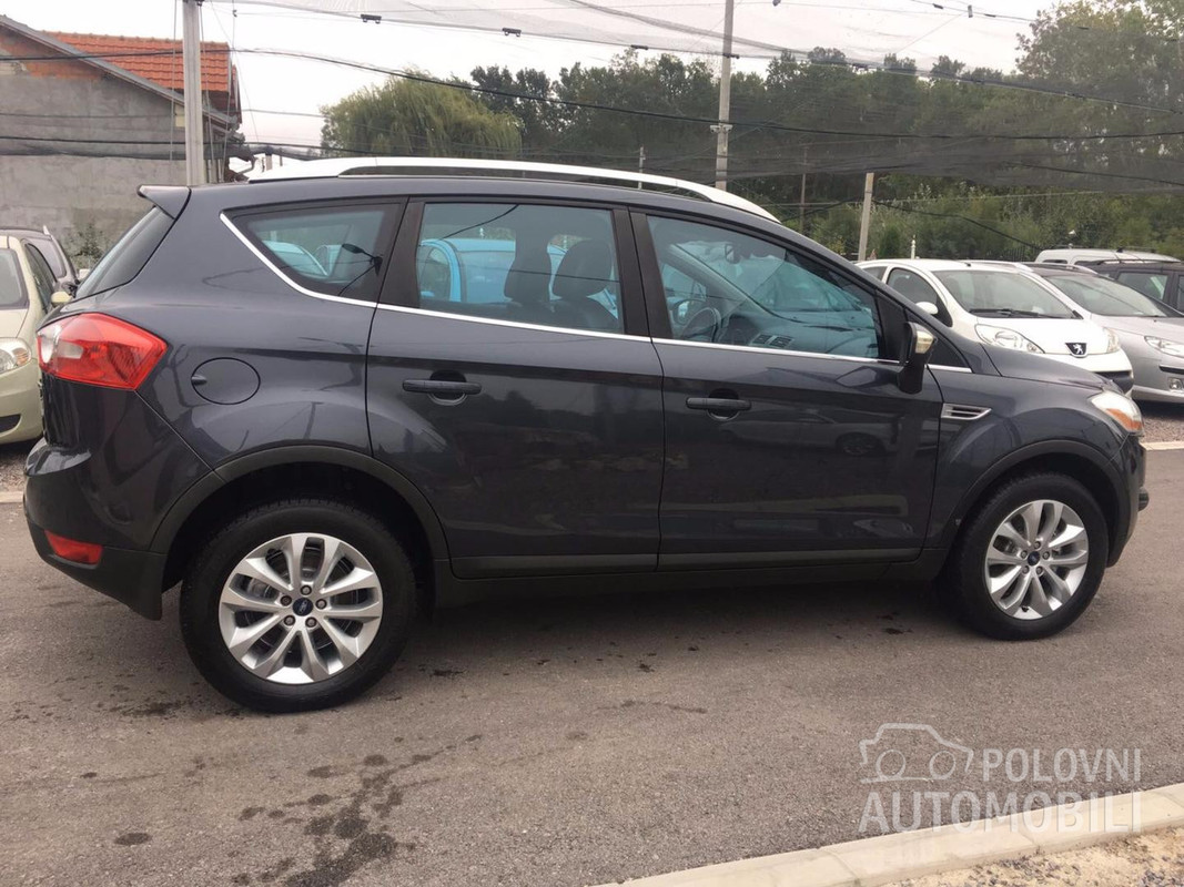

Interesuje me čisto da li su ova odstupanja od fabričkih vrednosti zaista zanemarljiva ili bih izgubio na stabilnosti, upravljivosti itd... Felne su sa Kuge, ovakve:

Širinu felne ne mogu da komentarišem jer ne znam kakve gume bi stavio, ali razlika u ofsetu je minimalna i ne bi trebalo da osetiš ad ima bilo kakve razlike.

Re: Felne - kupovina i razne informacije
Stavio bih gume koje već imam, uzete pre mesec dana. 225-50-17, koje fabrički idu na 7J felnu.
U onom poredjenju gore mi je najviše zasmetalo što će rub felne ići 9mm napolje, a ako se dobro sećam ove felne su svakako malo ispupčene.
Lepo i kvalitetno sam ti pojasnio u crevca , zato sirina 7 tj. zasto ne (ili da) sirina 7.5 .
ET je sa tom razlikom sasvim nebitan , jer tih 2.5mm nisu vredni pomena.
Felna ce ti u odnosu na sad biti sira 6.35mm po strani i kao sto rekoh postoji veca sansa da je zakacis, ali svakako za gumu 225 optimalna felna je upravo 7.5.
Medjutim koliko sam uspeo da ukapiram vecina proizvodjaca automobila na crosoverima ,
mpv i suv pakuje za pola broja uzu felnu tj idu na minimalnu mogucu sirinu felne za dati pnemumatik, ocito zbog teznje da felna bude zasticenija od mogucih kacenja.
Tih 6.35mm i onih 2.5 kad zaberes dobijas pomenutih 9mm medjutim to je sam rub felne za toliko vise napolje u odnosu na sadasnju felnu,
a tocak tj guma ce biti sa 2.5mm prema napolje u odnosu na sad, tako da svakako ne moze da kaci nista zbog toga.
Ja kada bih na svom autu umesto 7 stavljao 7.5 u tom slucaju bih obavezno isao na gumu koja ima zastitni prsten.
Ovo je istina, ja na tucsonu imam 245 na 7.5J
Inače, felna u ovoj ford kombinaciji ne štrči 9mm već po 4,5mm na svaku stranu. ja bih to terao
