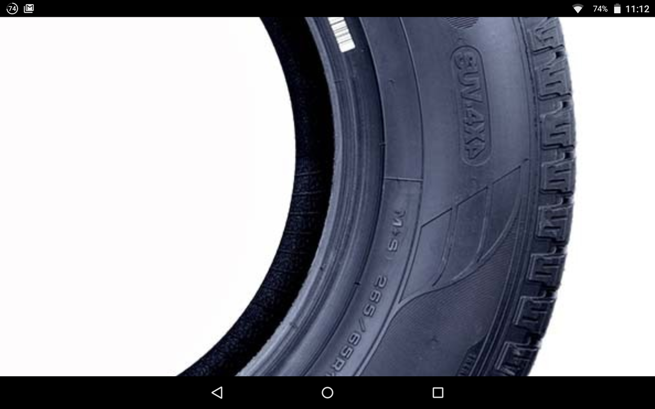

Ima da se kupe, a meni su došle uz auto, prodavali su i X-Trail, Koleos...
A što je najcrnje, ne znam da ima nekih drugih, ta guma postoji odavno i za putnički program ali za SUV ide sa M+S oznakom i legalna je kao zimska oprema po našem zakonu - ne znam da li negde gledaju pahulju ili samo M+S oznaku.
Ove zime nisam ni menjao gume na zimske a niko me nije ni zaustavio pa da proverim. Dve prethodne jesam i stalno sam bio u dilemi jer realno snega sam video samo kad sam hteo a naravno da je daleko od bilo kakve zimske gume..
