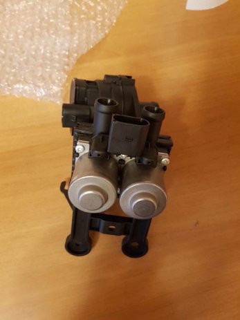

Re: Auto-klima
Klapne i ventil nikako ne mogu da se provere diagnostikom. Ako je bas vreo vazduh koji izlazi na pojedinim izduvima, onda je zaprljan termostatski ventil i ne zatvara do kraja tako da vrela voda od motora stalno po malo kruzi i oslobadja se vreo vazduh. Bio sam narucen na kupusanje table i zamenu klapni ali je majstor slucajno dan pre toga ocistio ventil i neverovatna promena u radu klime... To im je karakteristican feler. I nema nikakve veze sa kolicinom freona u sistemu.
Slucajno je otvorio da vidi koji je model ventila da bi narucio nov ( oko 200 e mislim da je bio neoriginalni). Tada je bas izbacio jedan crni cep od neznam cega, bukvalno kao paukova mreza. Odmah posle toga klima kao kod novog auta. Uvek treba prvo s tim probati jer je dostupno, brzo se ocisti, nista ne kosta i karakteristican im je kvar. Klapne tek posle dolaze na red.

Re: Auto-klima
Majstor je rekao da je termostatski ventil, mozda ima i drugačiji naziv. Kada se uključi da greje onda je on otvoren i kruži vreo vazduh od motora. A kada se klima ukljuci na hladjenje, trebalo bi da se on zatvori i da dolazi hladan vazduh od kompresora klime. Problem je sto kada je zaprljan onda i u primeru hladjenja on ne moze da se skroz zatvori a trebao bi i njegov vreo vazduh se mesa sa hladnim vazduhom iz klime i na izduvima ili dolazi mlaki vazduh ili je na nekim hladniji a na drugim vreo.
Izvinjavam se ako sam upotrebio pogresan naziv. Onako kao dve odvojene kule izgleda, obe veličine oko 10tak cm. Prvo bi trebalo ovo da se proba, meni je pomoglo. Kad se to iskljuci onda klapne.

Re: Auto-klima
Na ovo sam mislio ...
- Prikačeni fajlovi
- Ventil Audi a6
- Ventil Audi a6 4f.jpg (21.33 KiB) Pogledano 2716 puta
