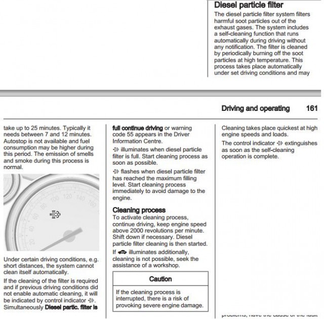

Ne razumem ni ja kako to ulje utice toliko na zagrevanje motora. Inace evo inserta u vezi DPF iz uputstva.

Ovo sam napisao u vezi regeneracije na sta se nadovezao Nikola.. Onda si ti uleteo, sa uljem i zagrevanjem motora zbog ovoga:Day Walker napisao:Podigne br. obrtaja popali sve ventilatore jer dize temperaturu ulja da bi sagoreo tu prljavstinu.
Treba da se vozi preko 3000 obraja par minuta, i to je to..
A zaprova sam hteo da napisem koji su uslovi za regeneraciju:Day Walker napisao: Pa sta dize temperaturu motora? Vazduh ili ulje?
Za pocetak regeneracije moraju biti ispunjei sledeci uslovi:
a) Motor radi od ukljucenja > 2 minuta.
b) Izracunata zasicenost > 80%
c) Temperatura rashladnog sredstva > 70C najmanje 2 minute.
d) U sastavu nema prijavljenih kvarova u svezi sa DPF-om.
e) Mora da je bio prekoracen zadat prag brzine vozila (npr. >80% punjenja 100km/h).
A meni se deilo da sam par puta prekinuo regeneraciju:
Kod svake regeneracije ili pokusaja regeneracije, mala kolicina dizel goriva ubrizgava se u motorno ulje, sto smanjuje vek trajanju ulja. Ako se u sklopu instrumenata upali lampica "INSP" motorno ulje je na izdisaju tj, njegova viskoznos je ravno nuli i mora se zameniti. Ako se to ne ucini moze doci do ostecenja motora.
- dragvorl
- Site Admin
- Postovi: 24872
- Garaža: Fiat Stilo 1.9 MJ
- Lokacija: NS
Re: TIGUAN 2.0 TDI Blue Motion 110ks
Gorivo se ne ubrizgava u ulje, nego se sliva niz cilindre i deo pored karika dospe u karter, to je ovaj tip sa Opel foruma malo nespretno napisao. A i ovo sto je napisao viskoznost jednaka nuli, mislim da bas nije u pravu...Uglavnom, nema nikakvog sagorevanja u ulju ili bilo sta slicno, dodatna temperatura se stvara sagorevanjem goriva.
EDIT:
Nasao sam i odakle je preveden ovaj nesrecni tekst. Ko je prevodio nije bas to sjajno uradio.
http://opeltis.spaghetticoder.org/doc/en/75375
							EDIT:
Question 8: How does regeneration affect the oil life?
Answer: On each regeneration or attempted regeneration, a certain
diesel fuel amount is injected into the engine oil which reduces the
oil life. If the "INSP" light in the instrument cluster comes on, the
engine oil is exhausted and must be changed. Failure to do so could
damage the engine.
http://www.opelteamserbia.com/forum/vie ... 67&t=12897Pitanje 8: Kako regeneracija utice na vek trajanja ulja?
Odgovor: Kod svake regeneracije ili pokusaja regeneracije, mala kolicina dizel goriva ubrizgava se u motorno ulje, sto smanjuje vek trajanju ulja. Ako se u sklopu instrumenata upali lampica "INSP" motorno ulje je na izdisaju tj, njegova viskoznos je ravno nuli i mora se zameniti. Ako se to ne ucini moze doci do ostecenja motora.
