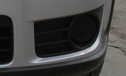

Pricao sam na sajmu sa Hellom,kaze da ima samo crne ledove a one mi se ne svidjaju. Sledece nedelje idem na prvi servis,do tada cu odluciti.

Misha, jesi li izmerio kolika je širina tih kanala na masci maglenki gde bi trebala doći dnevna svetla? Redizajnirani SX4 ima drugačije maske i uže te kanale, ako sam dobro zaključio šacometrijski.

Nisam ali bi trebalo da stane. Drzao sam u rukama crne ledove,sirok je oko 1,5cm.

Nisam se precizno izrazio. Nisam mislio na širinu, već na dužinu. Da li će te ponuđene varijante po širini stati u masku, to me interesuje.

Ovako sa slike mi izgleda kratko,ova donja najduza. Sad sam zvao Hella,dimenzije ledova su 2.8cm sa 15,7cm. Mislim da nece stati.

Veceras sam izmerio donji kanal u masci,ne moze stati led bez budjenja a to necu. :x

Ne bih to radio. Trazim ledove koji mogu stati u donji kanal na masci.

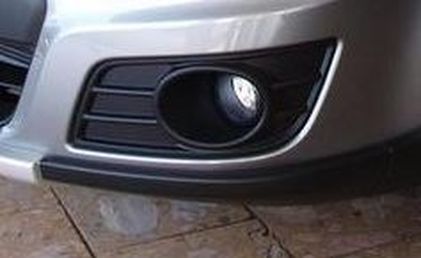

Postovi: 49206
Re: SUZUKI SX4 1.6 GS 4WD by misha
Stavi LED prsten na mesto maglenke.
Ili ...
Postovi: 10732
Ili:
