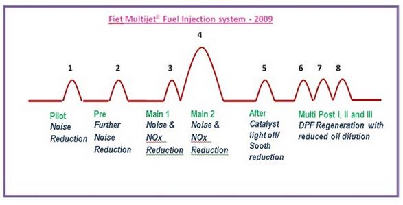

Recimo ovaj najnoviji Multijet mislim da ima 6 sekvenci ubrizgavanja po cilindru, za 4 takta. Prva sekvenca je protiv klasične "dizel" buke. Druga je glavna, radna, treća milim da dodaje u toku ekspanzije, a ostale su upravo ekološke i radi zaštite DPF filtera. Kako god motor radi ECU pokriva sve uslove bez problema.
Sad treba porazmisliti, kakav "galimatijas" prave čiperi od ovakvog motora....
Evo, čak sam pogrešio. MultiJet 2, ima 8 sekvenci u ciklusu.
- Prikačeni fajlovi
- Hvataj mj.JPG (31.07 KiB) Pogledano 3094 puta

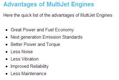

Evo, u prednostima MultiJet druge generacije se upravo navodi, pored ostalog, i smanjenje vibracija u nepovoljnom režimu i smanjenje buke.
- Prikačeni fajlovi
- Hvataj mj 2.JPG (25.52 KiB) Pogledano 3089 puta
