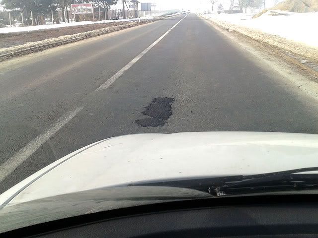

Pre koliko ono završiše ovaj put? Pre par meseci? Evo već provirile prve rupe... :kafa:
Tačnije, prekjuče bile rupe, a juče brže-bolje udarili "flekove", da ne pukne bruka... :mangup: Ovde gde sam slikao bile su još jedno dve manje, čini mi se, sa leve strane... To je malo pre one benzinske pumpe sa desne strane pri usponu na Banstol... Sa leve stane je neki restoran ili salaš...

Moguće da je mašina oštetila noseći sloj. Čekamo asflatiranje gazećeg sloja za koji mesec.

Da, to je bio prvobitni plan, da se sačeka da prođe zima i hladno vreme, pre nego što se zavši deonica kompletno. Put bi trebao biti zatvoren opet na neke dve nedelje.
Vidite ovde da debljina nije baš za dugotrajnu upotrebu.

Tako su radili i na putu NS-ZR do Zablja. Isto se pojavile rupe za par nedelja. Onda su ga kao opet presvukli, evo sad nema ni godinu dana opet je valovit katastrofa za nov put. :bokser:
Re: Stari novosadski put
Saša napisao:Pre koliko ono završiše ovaj put? Pre par meseci? Evo već provirile prve rupe... :kafa:
http://i161.photobucket.com/albums/t238 ... 134905.jpg
"Fleka" je stavljena da se rupa privremeno zatvori, da se ne lome točkovi i da se rupa ne bi dalje širila. Reč je o krpljenju "na hladno" i rupa će se polako ponovo otvarati. Ovo je samo privemeno rešenje jer pravo asfaltiranje se ne radi na niskim temperaturama. Minimum je +5, mada i to se izbegava.
