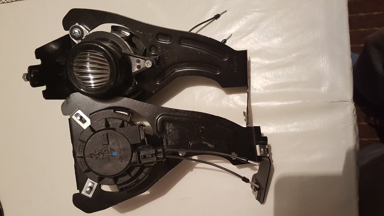

Prikačeni fajl 20181102_162921.jpg više nije dostupan

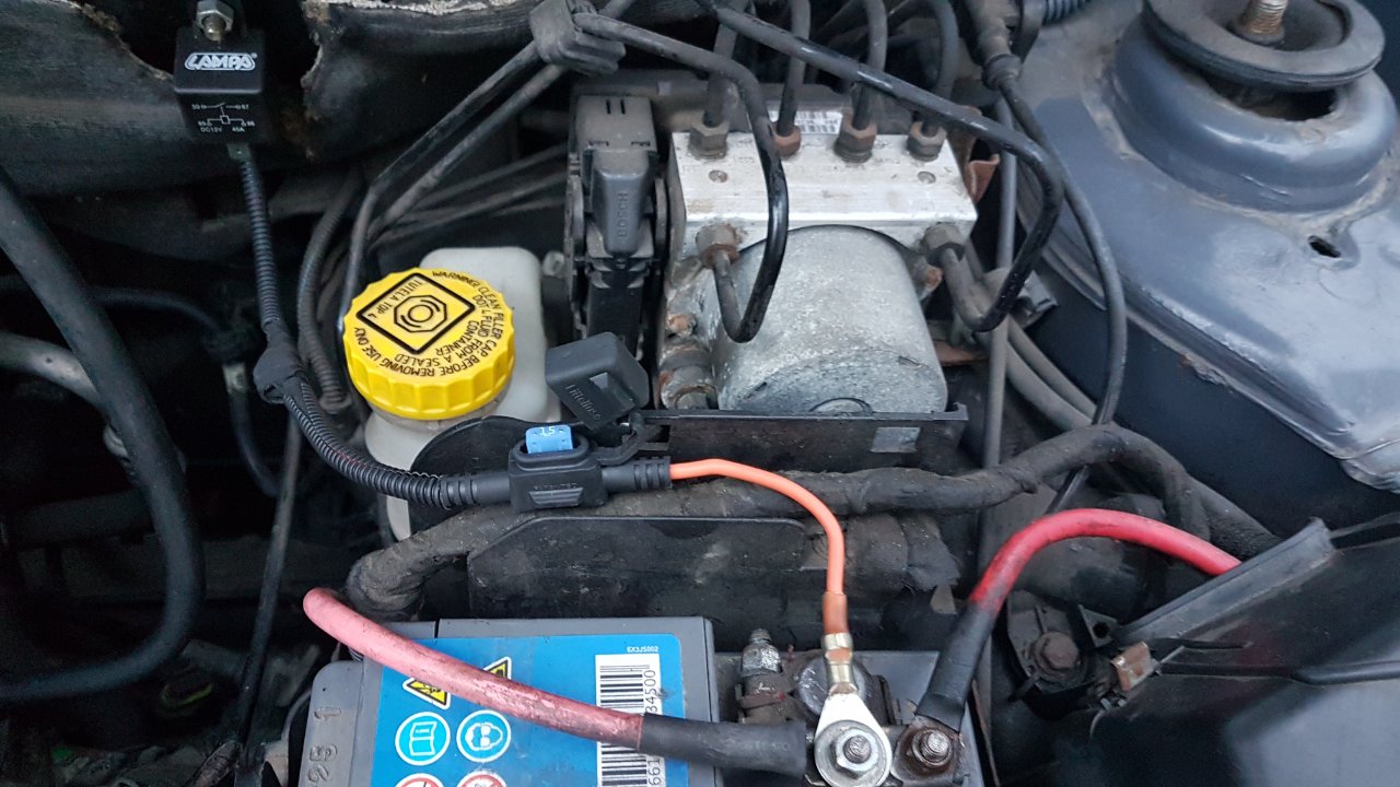

Re: Fiat Punto Classic - ugradnja maglenki
Post od Eskimko »
Prikačeni fajl 20181102_161634.jpg više nije dostupan
Evo par slika
Bice jos ovih dana

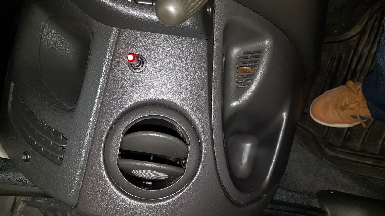

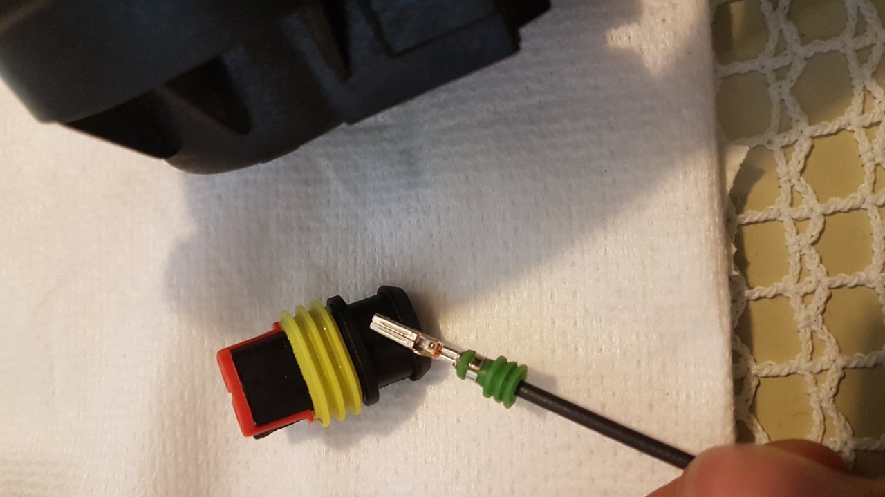

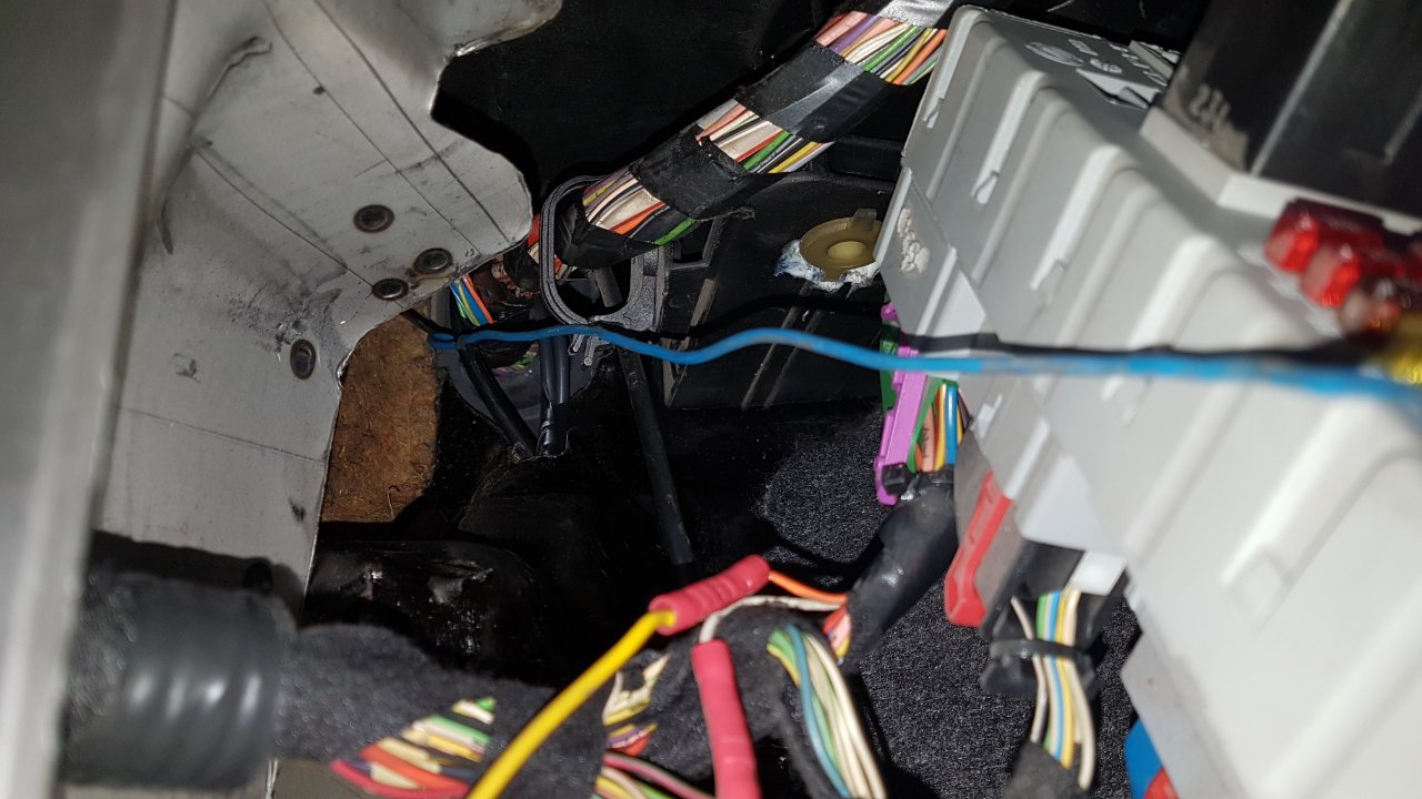

Post od Eskimko »
Evo slika
Najtezi deo je bio da se sprovede zica iz motornog prostora u kabinu. Morao sam da skidam celu tablu osiguraca u kabini da bi odatle ubacio zicu u motorni prostor.
