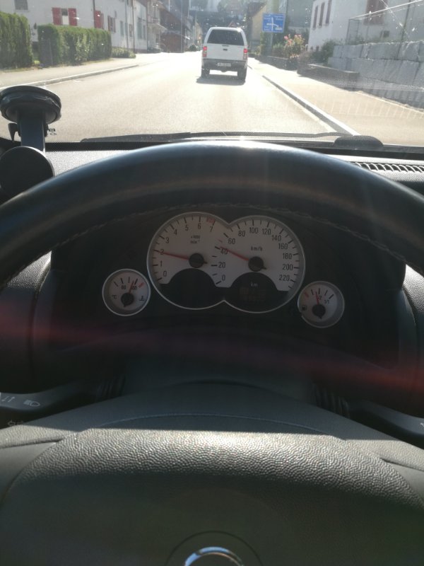

Skipper
Postovi: 3357
Garaža: Toyota Avensis MK3
Re: Sistemi za hladjenje, pregrevanje motora i ostali problemi
Post od Skipper »
Meni stoji na ovom položaju
tapatalk pro @ h7l
