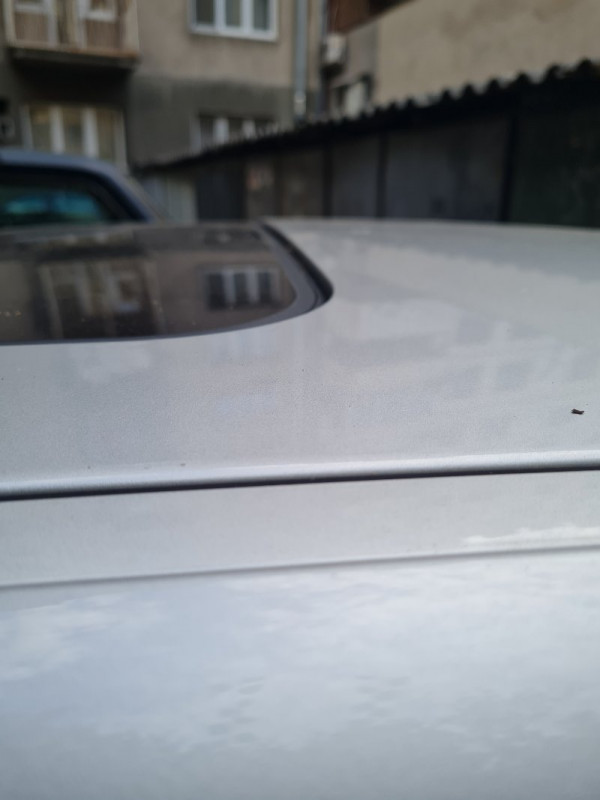

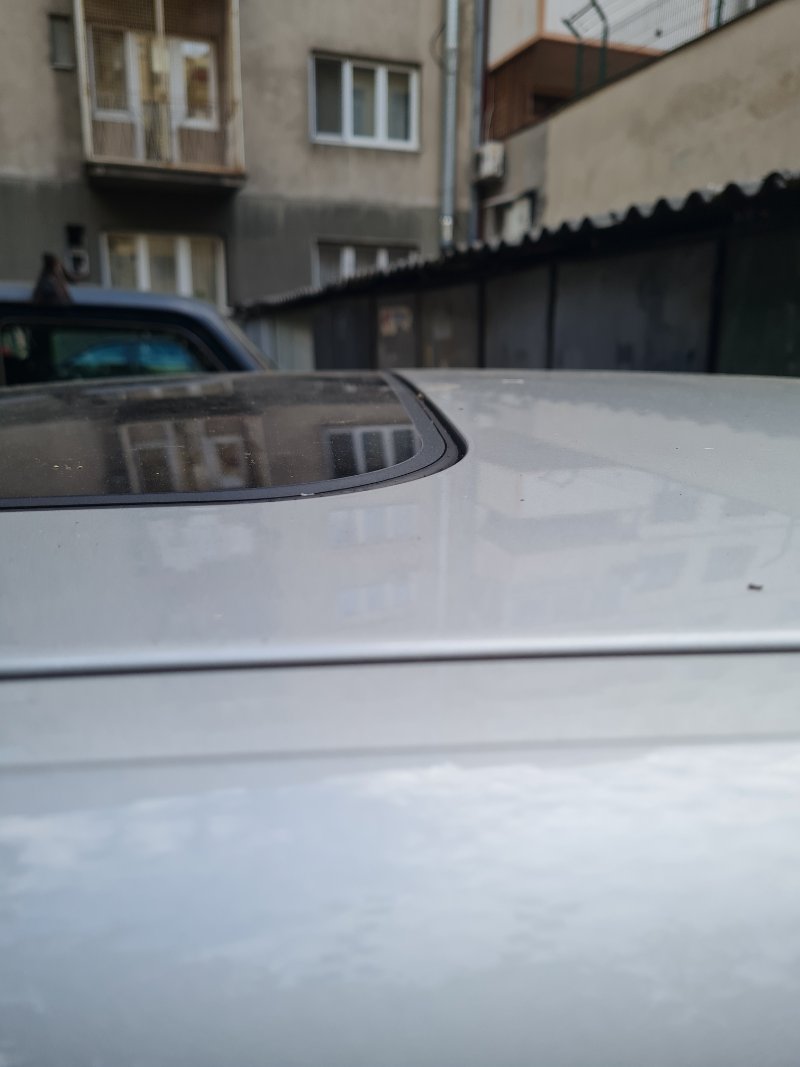

Primetih da mi siber cudno stoji, tj kad je zatvoren ne lezi lepo. Ne curi niti bilo sta, al primetio sam sa nije kako treba.
Pomislio sam da ima neka fora sa kalibracijom, pa sam guglao i tacno tako, kao sto ima sa prozorima.
Kod Bmw e90 je konkretno, da se kontakt, pritisne se dugme da se digne na kip, i drzi se neprekidno. Posle 10ak sekundi siber odradi ceo ciklus otvaranja i zatvaranja i nakon toga lepo legne.
