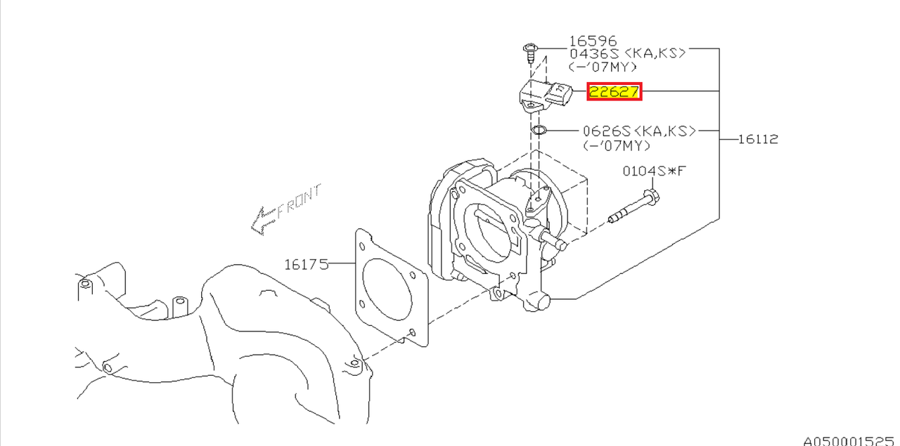

MilivojevicSasa napisao: 29 Mar 2023, 20:36 Zdravo svima, imam subaru forester 2.0x, 92kw,2003 god, Auto je u odličnom stanju prešao 205000km.Imam i plin ugrađen. Imam problem u malim obrtajima kada idem uzbrdo a dešava se i u ravno. Idem trećom i dolazi brdo prebacim u drugu i bude ispod 2000 obrtaja gas nema šanse da dobije snagu das pun gas on jedva ide a kad pretisnem kvačilo i dam pun gas i pustim on dobije snagu i čim predje obrtomer preko 2000 obrtaja posle ide ko lud dali prvom ili drugom nezna da stane, Motor je odličan ne troši ulje ide lepo lepo vuče samo se to dešava u malim obrtajima kada dam gas a ne odreaguje ko da nisam dao, isto se desava i na benzin a i na plin, pa molim ako neko imao takav problem ili može da pita nekog šta može da bude, sve sam promenio i nove kablove i svećice. Prezadovoljan sam kako ide po terenu i planini a potrošnja plina mu je 10/11 l
Poslato sa DUB-LX1 pomoću Tapatoka
@Саша, у проблему ти је вероватно МАП сензор на усисној грани (сензор усиса ваздуха). Ако желиш могу ти послати на ПП број мобилног сервиса за Субаруе, а и Даихатсуе, да видиш око проблематике коју имаш са Форестером. Сервис је у Железнику.
