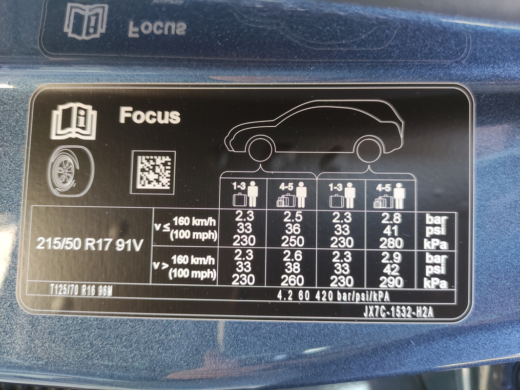

Sloba napisao: 04 Apr 2022, 20:26
Markoni napisao:Ovo nema veze. Naravno da je homologovana i sa drugim dimenzijama točkova, navedena je na nalepnici samo ona sa kojom je izašla iz proizvodnje i to nije jedini primer. Neki proizvođači tako rade. Ako nije kasno sutra ujutru ću postaviti sa kojim sve dimenzijama pneumatik/naplatak je homologovan taj auto, možda će mi trebati još neki podatak.
Naravno. Moja prosla Mazda na nalepnici je imala naznacenu samo dimenziju 205/60/16, iako je isti automobil (sa istim motorom) u najjacoj opremi dolazio sa gumama 215/45/18. Prosto, negde pisu sve, negde samo dimenziju koja je na kolima.
Nije baš po automatizmu svaki model istog auta homologovan za sve moguće dimenzije guma koje su moguće tehnički da se ugrade.
To što piše na nalepnici i/ili u uputstvu važi za taj konkretan auta, za neki drugi je neka druga nalepnica.
Zakonska je obaveza proizvodjača da podaci na nalepnici odgovaraju vozilu pa sumnjam da onako random na isiti auto lepe nalepnicu sa svim ili samo delimičnim podacima.
Meni je na svim autima do sada na nalepnici pisalo tačno ono što je homologovano, i predvidjeno u uputstvu. Na nekim autima samo jedna dimenzija a na nekima 2 dimenzije.
I uvek za svaku dimenziju i posebno označen pritisak u gumama.
Nikada mi se nije desilo da nalepnica ne odgovara specifikaciji vozila kakvo je izašlo iz fabriike nego nekom drugom primerku/modelu/ opremi.
Postovi: 10048
Re: Pomoć oko kupovine guma (prva kupovina)
Ovde niko to nije rekao. Odgovara, ali ne obuhvata sve dimenzije koje su homologovane u pojedinim slučajevima. Evo kako je kod mene...
A evo šta je u homologacionoj dokumentaciji za tu varijantu/verziju...
