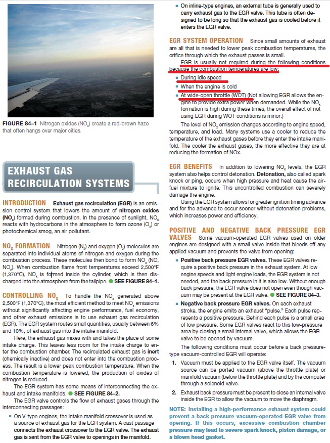

robbief napisao: edit2: rec majtora o EGR-u: "egr ventil se potpuno otvara kad je motor hladan da bi deo izduvnih gasova vratio u cilindre na dodatno sagorevanje i smanjio dimljenje.zbog velike kolicine garezi (lose gorivo) egr zablokira ostane otvoren i kad je motoru potreban hladnija smesa(zbog toga je tu i interkuler)on ga i dalje puni vrelim gasovima a usisnu granu i senzor garezi.zatvaranjem egr-a malo sporije zimi zagrevas motor i vise zagadjujes okolinu.egr se blokira,zatvara fizicki a elektronski je i dalje prisutan.najbolje resenje jeste ciscenje ako je moguce.zakljucak izvedi sam"
Boldovano mi nikako nije logicno. Kako se sporije zagreva motor kada dobija manje goriva? Cilj EGR-a je bas da smanji temperaturu u komori.

po ovom bi se tekstu reklo da je njegova funkcija sem u ove tri situacije mala ili ti zanemarljiva.
Postovi: 24957
Re: Zatvaranje EGR ventila
U ova tri nabrojana slucaja EGR je neaktivan.Aktivan je pri malom opterecenju motora, recimo kada se krstari nekom umerenom brzinom.

Nema sta da ga hladi kada je zatvoren, radi kao i da nema EGR, dakle radi sa punom kolicinom svezeg vazuha i goriva. Da jos jednom naglasim, pri hladnom motoru EGR je van funkcije.

Ne citas, ne citas kolega. Ulogu sam mu napisao na prosloj strani, a imas i sken iz knjige na ovoj strani malo vise.
