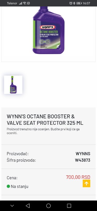

Jel predlazes sipanje nekog aditiva u rezervoar,pri tocenju obicnog benzina ili dizela.
Ja koristim bocicu jednom godisnje,onaj za ciscenje dizni i sistema.
Realno,to je 700-800 dinara.
Kakvi aditivi se sipaju i u kojoj kolicini na pumpama?
To niko ne zna.
Pumpe forsiraju aditivirano gorivo,normalno.Al koliko je aditivirano?
Ovako,kupis bocicu za 700 dinara i sam aditiviras svaki 2-3 rezervoar.
Evo ovaj za 700 din,moze svako punjenje.
Pa da ga sipas i svako 3+
