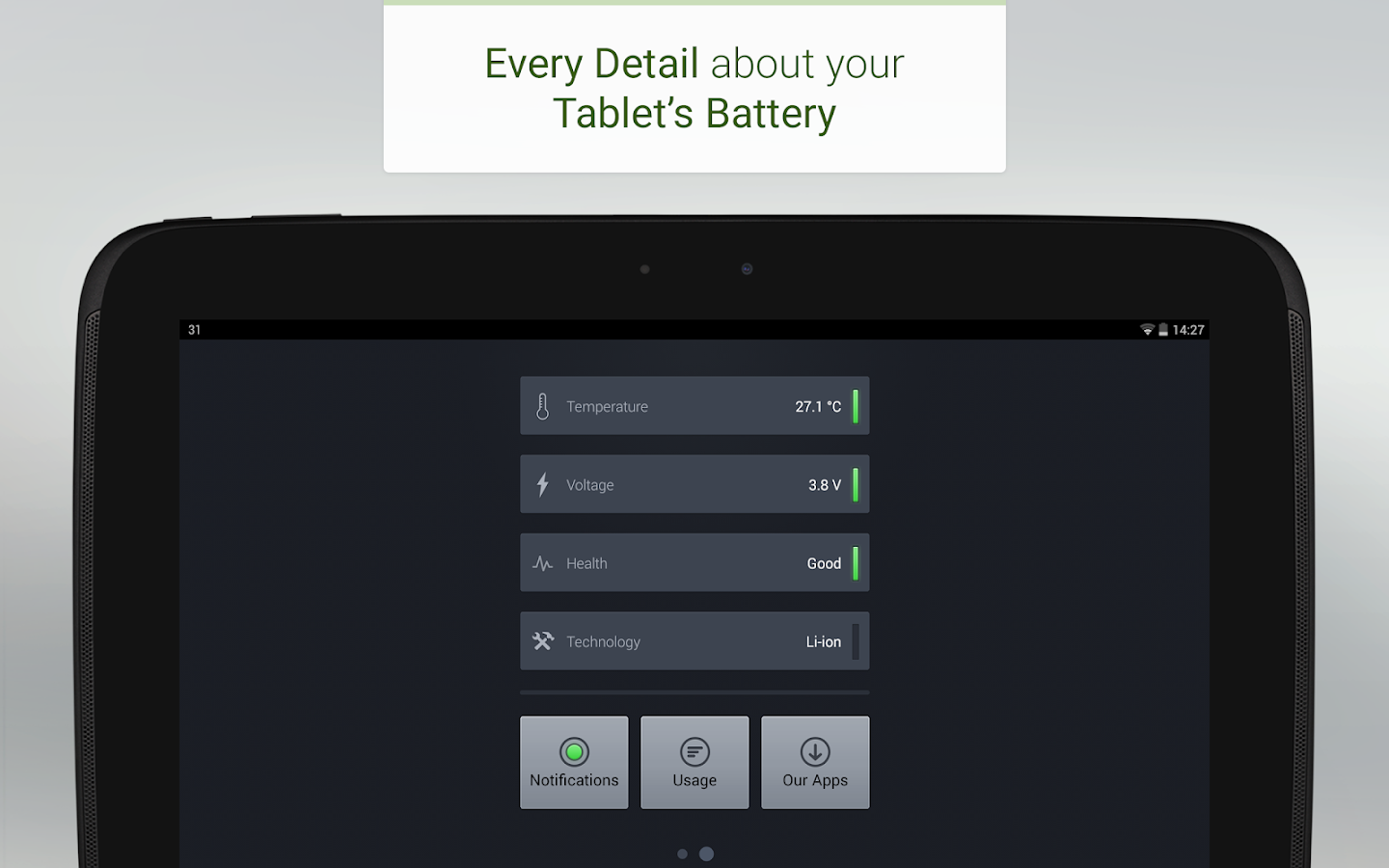

proveri battery health preko aplikacije, ima ih kolko hoces na app storeu.

Skino sad tu aplikaciju, meni je napon na nekih 4.3v a temperatura blizu 40 stepeni?

to je dobro, i treba da bude oko 4.2V kad je napunjen do kraja
ne valja kad nece da se napuni preko 4.0V, to je vec znak da je baterija pri kraju...

Okacicu screenshot i kada ga ponovo napunim.

Punjenje je stalo na 83% i evo rezultata:
Battery health: Dead :kezo:
