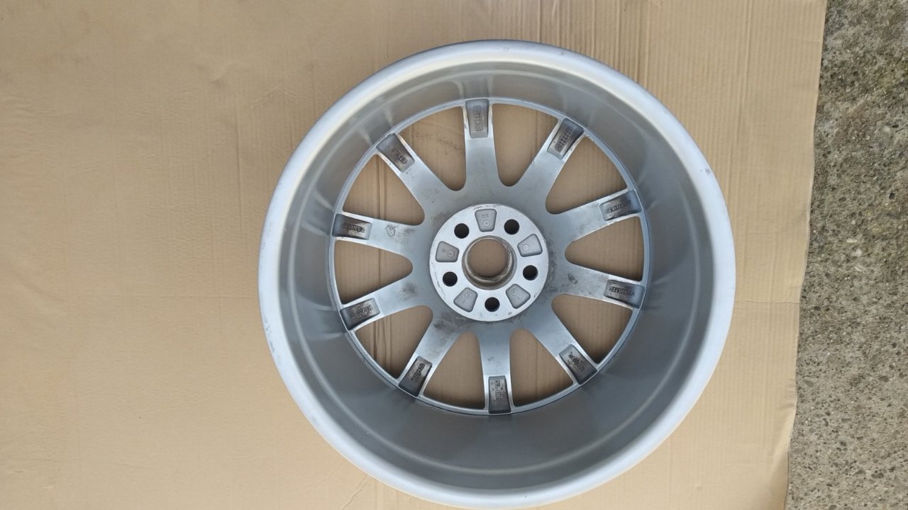

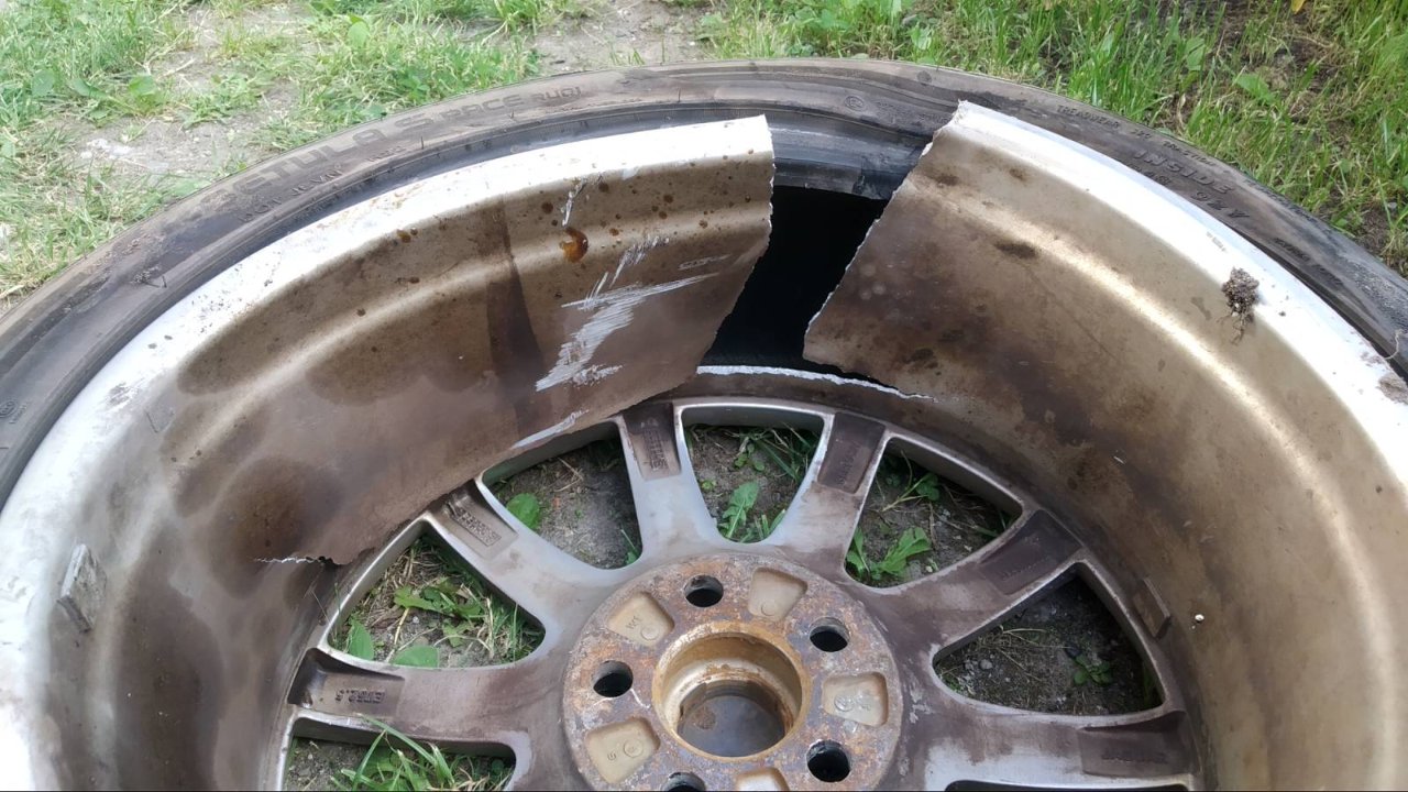

ovo sa slike je smesno, 99% majstora koji rade felne ce ovo odraditi bez problema....imam drugara koji cuda pravi od slomljenih felni, ne bi verovali sta sve popravi, od 2-3 felne napravi jednu, skoro je bas drugaru radio slomljenu felnu 18" od jaguara, falila 1/3 felne, svi bi onu felnu bacili a ovaj je napravio da nema sanse da se primeti da je radjena.....sto se bezbednosti tice, kaze da je 100% bezbedna sto se tice brzine, jedino sta moze opet da je sjebe je neke udarac o rupu koja bi inace slomila i novu felnu a desavalo mu se da ljudi opet slome radjenu felnu ali da nije pukla tamo gde je radjena vec na drugom mestu koje nije bilo osteceno.
Inace mnogo felni je uradio za trkacke automobile, pa kad takva felna izdrzava na trkackom autu i slik gumama gde su optrecenja, brzine i odarci mnogo veci sto ne bi bila bezbedna i za serijski auto.
nemam sliku jedne moje felne 13" koju je svojevremeno radio a ja sam je vozio na jugu i slomio fino, uradio je tako da sam tu felnu vozio jos nekoliko godina bez ikakvih problema a bila je prilicno kriva i polomljena na par mesta, vise parcica vecih od ovog sa slike je falilo.
tako da sve moze da se uradi ko ume i ima cime

Pre bih vozio kinesku felnu nego vareni oem. Uvek ima neki izuzetak, ali za vecina ljudi je imala problem sa varenim felnama, pusta vazduh, napukne oko vara opet i tako malo malo.
Re: Felne - kupovina i razne informacije
Problem bude kad se ne uradi kako treba, ovaj nije imao reklamacija bar ne od dosta ljudi koje ja znam da im je radio a te felne si se vozile ili se voze godinama. Pre ce puci kinez nego ova varena
Ova je skorije radjena
Ne mogu da nadjem sliku od jedne lagune 3 puta gore slomljena od ove falilo povece parce auto se vozi vec 5 god tako bez ikakvih problema

Ta varena felna je u rangu najgorih kineza u najboljem slucaju
To moze tako da se vozi godinama, a moze odmah da pukne.

Ti nagadjas, to je anegdotalno iskustvo.
Znam za primere gde su ljudi vozili kineze preko 10g i gde su felne na novom autu pucale, ali je ipak ubedljivo najvise problema bilo na vec varenim felnama, a najmanje na originalima
Ti likovi sto vare felne, najvise i vare kineze jel najvise pucaju zar ne?
Ili vise radi originale, jer znaci da original vise puca i da treba majstor zika da zavari da bude bolje od kineza
Ovaj uopste ne vari kineze jer su jako teske za rad, sam materijal nije pogodan za varenje ko zna koja je to legura i nisu sigurne ni nove kamoli posle varenja. Vari samo originalne (OEM) felne i felne renomiranih proizvodjaca.
Ne puca original sam od sebe to su uglavnom felne iz udesa ( poput ove gore sto sam okacio) ili nekih zescih udaraca o rupe, u suprotnom originalna felna se uglavnom samo krivi eventualno negde prsne.

Koliko ja znam alu felna se nikada ne može zavariti, ispraviti da ali varenje nije prosto moguće a da trajno valja tako da bi se složio sa Ivanom.
To ne zavisi od majstora već samog načina izrade felne livenjem.
Čak i same nove flene se vrlo teško dobro prave, zato i nema mnogo OEM proizvodjača u svetu a u tom smislu i tzv. kineske su upravo pokazatelj koliko je lako (ne)uspešno raditi sa alu felnama.
isto važi i za alu blok motora.
To su mi rekli i kada su pokušali da zavare alu saće na hladnjaku na moje insistiranje. Lepo su mi rekli da
e zavariti ali da neće dugo, i zaista brzo je popustilo, A vario je atestirani profesionalni varilac sa 25 godina iskustva i sa posebnom namenskom opremom za alu varove.
Alu kada pukne jednom je samo za bacanje, takvo je pravilo koje su mi svi koje sam pitao rekli.
To da se optički ne vidi zavareno i obradjeno mesto znam i video sam da bude perfektno ali sama struktura materijala je onako kako sam napisao da znam iz više izvora.
Ja nikada svesno ne bih smeo da se trajno vozilm na varenoj alu felni, na krivoj pa ispravljenoj još i nekako.
Za razliku čelične flene se uspešno vare trajno, i ostaju u perfomansama originalne.
Inače ne znam kako nekome uspeva da polomi felnu, i u kakvu to rupu treba da udati i sa kojom brzinom. Jedino mi pada na pamet da je na felni neodgovarajuća dimenzija gume.
Meni se nikada za ovolike godine nije ni pokrivila a kamoli pukna felna a nimalo ne biram puteve po kojima vozim, otuda pomenuta dilema kako se to navodno toliko i tako lako dešava.

Ne ulazeci u tehnicki deo vezan za materijal i njegove osobine, fasciniran sam time da je neko uopste dosao na ideju da felnu sa gornje slike popravlja, umesto da je baci u kontejner. Koliko truda, umeca i vremena oko ispravljanja, varenja, brusenja i farbanja za jednu felnu koja kao polovna i ispravna kosta koliko - 50 evra, mozda... I opet ostaje rizik da to vise nije to.

Ja vozim zimski set na tri varene i nekoliko puta ispravljane felge.
Dve jos od 2011 slomljene u udesu, a jedna 2014.
Vozim ih po 200kmh na duzim relacijama bez problema(zasad

retka felna i prilicno skupa, tesko da se nadje samo jedna, kod nas ih nema u prodaji a preko su prilicno skupe i opet ih nije lako naci tako da je sredjivanje bilo jedino resenje.Sloba napisao: 01 Mar 2020, 21:35 Ne ulazeci u tehnicki deo vezan za materijal i njegove osobine, fasciniran sam time da je neko uopste dosao na ideju da felnu sa gornje slike popravlja, umesto da je baci u kontejner. Koliko truda, umeca i vremena oko ispravljanja, varenja, brusenja i farbanja za jednu felnu koja kao polovna i ispravna kosta koliko - 50 evra, mozda... I opet ostaje rizik da to vise nije to.
naravno da se ne isplati popravljeti neke OEM felne koje se mogu naci na svakom cosku i koje su velikoserijske, uglavnom se popravljaju neke retke, skupe i specificne
