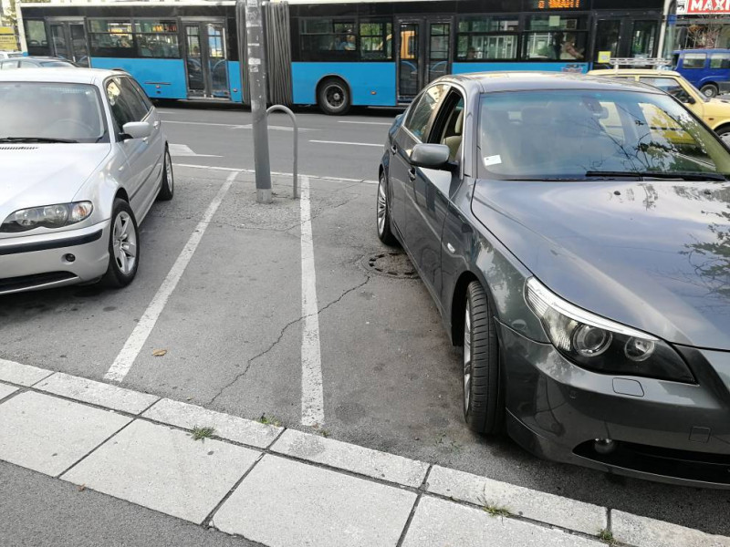

Konkretno ja imam na 8j felni i 225 i 245 gumu (obe varijante fabricki predvidjene) i 245 mnogo bolje izgleda.
Evo kako izgleda fabricki 275 guma na 9j felni i 245 na 8j felni, mozda je tebi to krofnasto, meni odlicno izgleda.

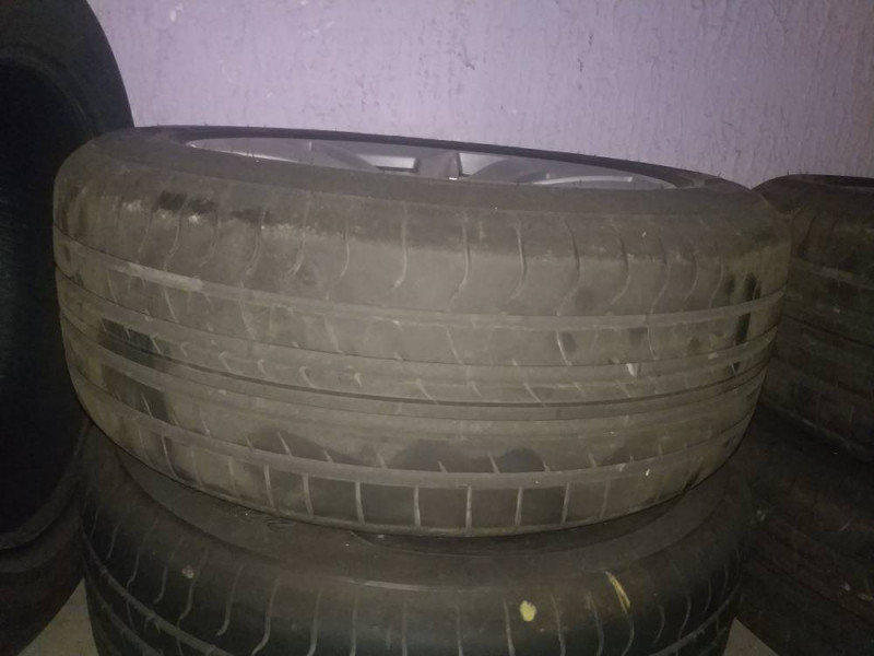

Vidi koliko uze i losije stoji kod mene 225 u odnosu na 245.
Na autu je 245 na 8j, a ovo na felni je 225 na 8j.
Prikačeni fajl Screenshot_2021-01-27-23-03-19-317_com.miui.gallery.jpg više nije dostupan
