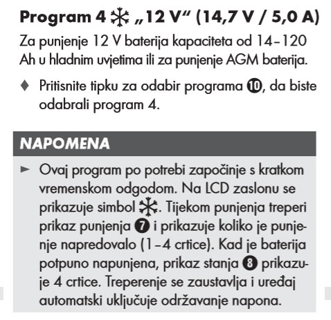

Ovaj Lidlov punjač je izgleda žešće govno. Bio sam na pecanju u četvrtak i kada sam se vratio kući (oko 17.00h) prikačio sam akumulator da se puni i od tada su u prošla dva dana (tačno 48 sati) i još ga nije napunio. Kada sam ga prikačio pokazao je 2 crtice odnosno da je akumulator ispražnjen napola (što je otprilike i odgovaralo relanom stanju jer nisam proveo ceo dan na vodi niti sam se nešto preterano vozao) i evo posle 48 sati i dalje blinka, pokazuje 3 crtice i napon 14.2V.

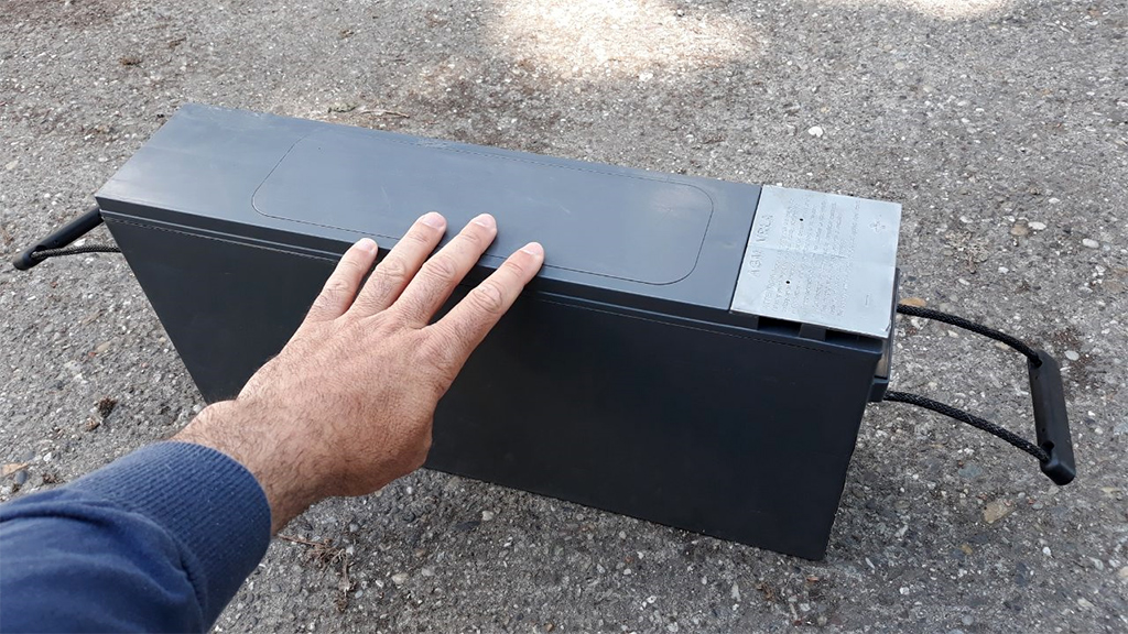

Re: Akumulatori
Koliki je akumulator.
Na slici deluje da je neki poveliki.
Prosto, ako je bio napola napunjen, presotali kapacite podeli sa 0.8 koliko je struja punjenja a dobijeno veme pomnozi sa 1.20 jer treba i gubitke tokom punjenja nadoknaditi.
Npr, aku od 60Ah do pola napunjen
30/0.8 je 37 sati i 30 minuta, onda *1.2 daje 45 sati.
Za otprilike to vreme bice dostignut 100% kapacitet i nakon cega prelazi u rezim odrzavanja.

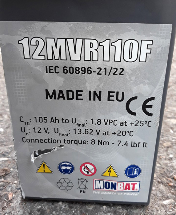

Re: Akumulatori
Kako 0.8 kad bi trebalo da je 5 A? Akumulator je AGM od 110 Ah, a "zvezdica" (zimski režim) je ujedno i po njegovom uputstvu program punjenja za AGM akumulatore.

Re: Akumulatori
Pametni punjaci pune na max amperazi, 5A, do 80% kapaciteta. Kako baterija ne bi prokljucala, nakon toga drze napon, ali spustaju struju i to bas, tako da je pri kraju punjenja moguce i 0.8A ili manje.
Taj Lidl ima u specifikaciji akumulatore do 120 Ah, tako da mu verovatno treba vise vremena.
Pogledaj fazu 4. Ovo je za CTEK, ali je logika slicna.

Re: Akumulatori
Evo, stavio sam ga u "car" (automobil) mod, isto pokazuje 3 crtice samo sada 14.3 V. Da li da ga ostavim i dalje na punjenju ili da prekinem? Kažem vam da bi to Cars Pro koji je 4A odavno napunio, za upola manje vremena.

Re: Akumulatori
Po Ljubiteljevoj računici (ako uzmem da je napola pun - znači 55 Ah i struja 0.8A) trebao bi da se puni skoro 53 sata. Mnogo... Previše...
