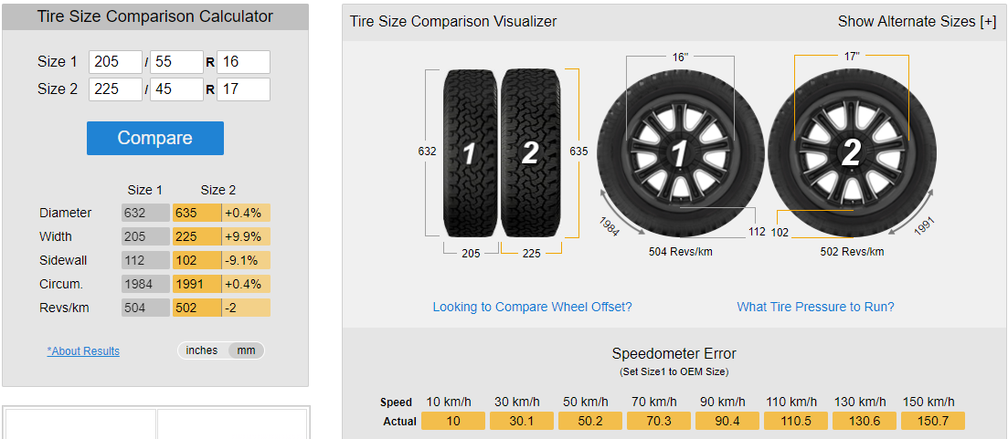

Isti ti je prečnik na 16 i 17, sa 205/55 16 na 225/45 17

Obim tocka je isti ili slican bilo 205 55 16, 225 45 17, 225 40 18

Pa kako nema veze, jedino on i ima veze :) . Precnik celog tocka, ne samo felne. Npr. 195/65r15, 205/55r16 i 225/45r17 imaju (skoro) potpuno isti precnik.

Ćopavac svakako pokriva sve fabričke dimenzije točkova, od 15 do 19, baš iz razloga koji je Stjepa naveo - obim/prečnik svih tih točkova je jako sličan.

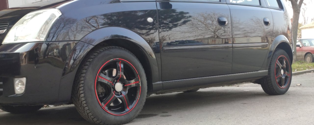

Pozdrav svima. Nov sam na forumu. Imam ove felne na autu. Znam samo da je marka DMS i da je promer 4x100,jer odgovara na Merivi. Da li neko zna koliko J i ET ima ova felna ili cu morati da skidam da proverim? Planiram nove letnje gume 16ice,ali nikako da nadjem i felne kao zamenu za ove,tako da cu najverovatnije ostaviti ove,samo povecati širinu guma. Po fabrici, Meriva je izašla na 185/60/r15 - 6J 43ET. Da li postoji mogućnost da ubacim 205/55/15 ili 195/55/15 a da ne kačim ništa?

Što bi povećavao dimenziju van fabričke, pa još u širinu, na porodičnom autu? Jedino što je 185-60-15 skupa ali jbg.

Koliko je meni u glavi Meriva je išla sa 195 60 15, ili možda 185 65 15.

Prva generacija Merive - 185/60 R15, 6Jx15 ET43, centralna rupa 56.5 mm
Pored tih 15-ica:
175/70R14, 5.5Jx14 ET43
205/50R16, 6Jx16 ET44
205/45R17, 6.5Jx17 ET44
205/45R17, 7Jx17 ET47

Njegova je došla sa 16, i kada je uzimao zimske rekoh mu da uzme 195 60 15. Doduše sad po kalkulatoru vidim da je ona i približnija 16ici po obimu/prečniku.
