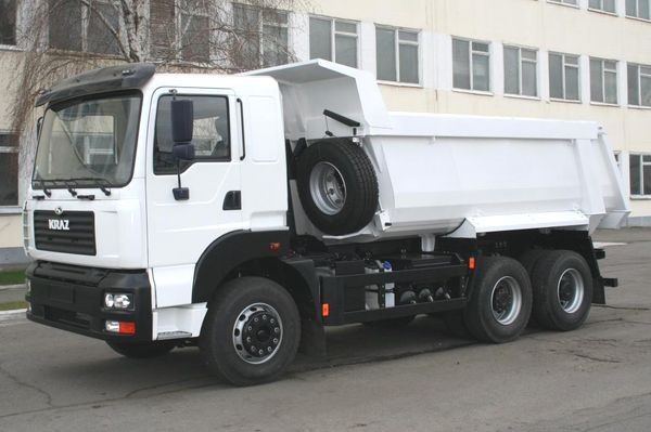

Dizajn je Mercedes Axor, nije baš 30 godina star. Zapravo je 15. :)

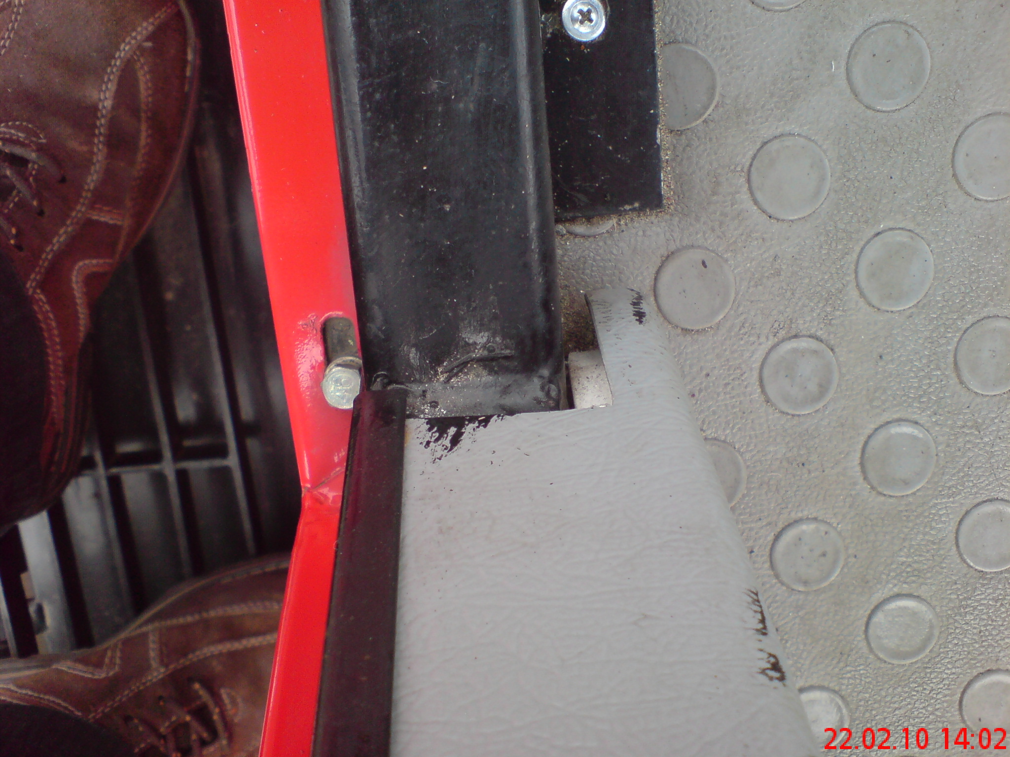

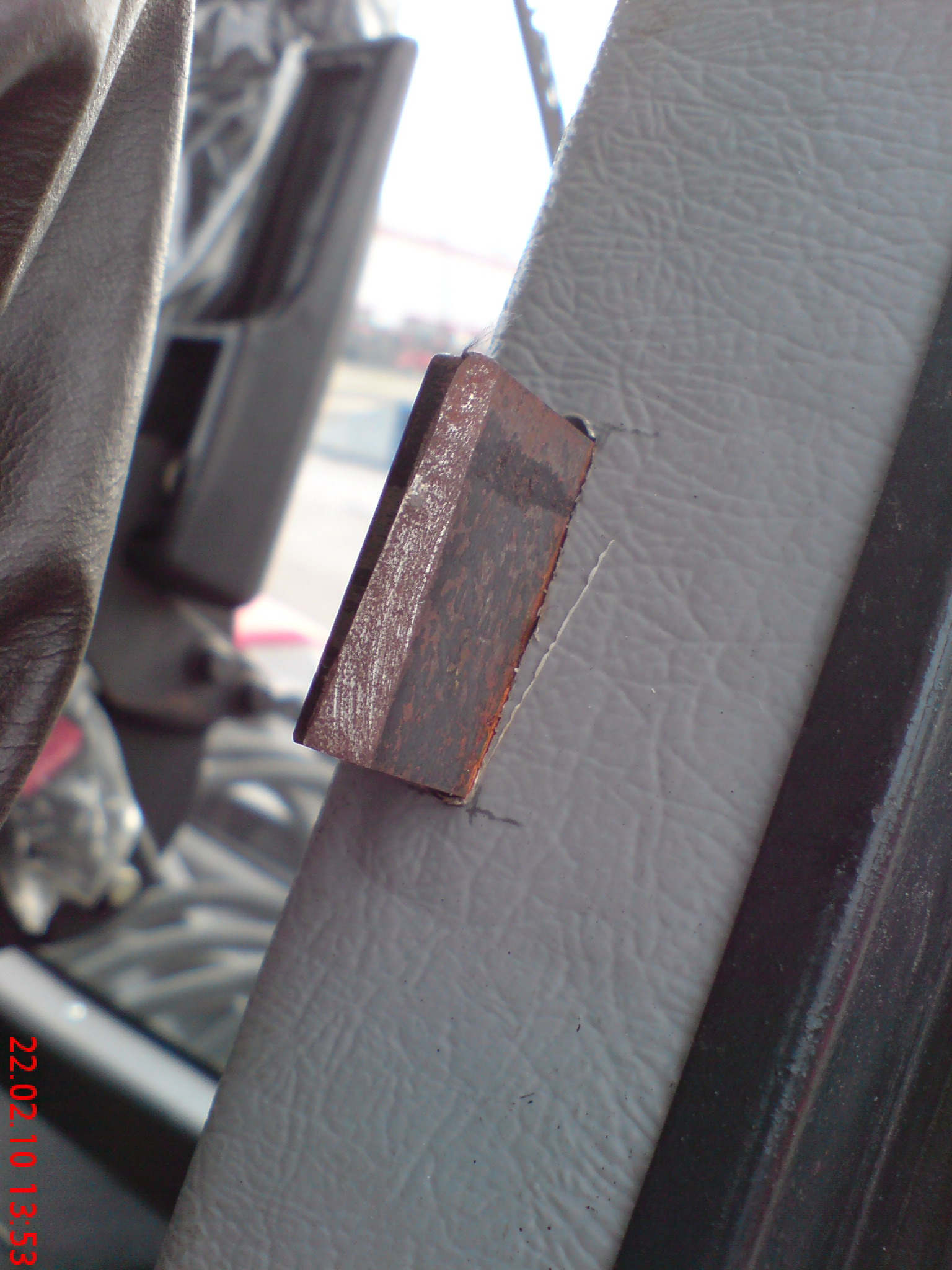

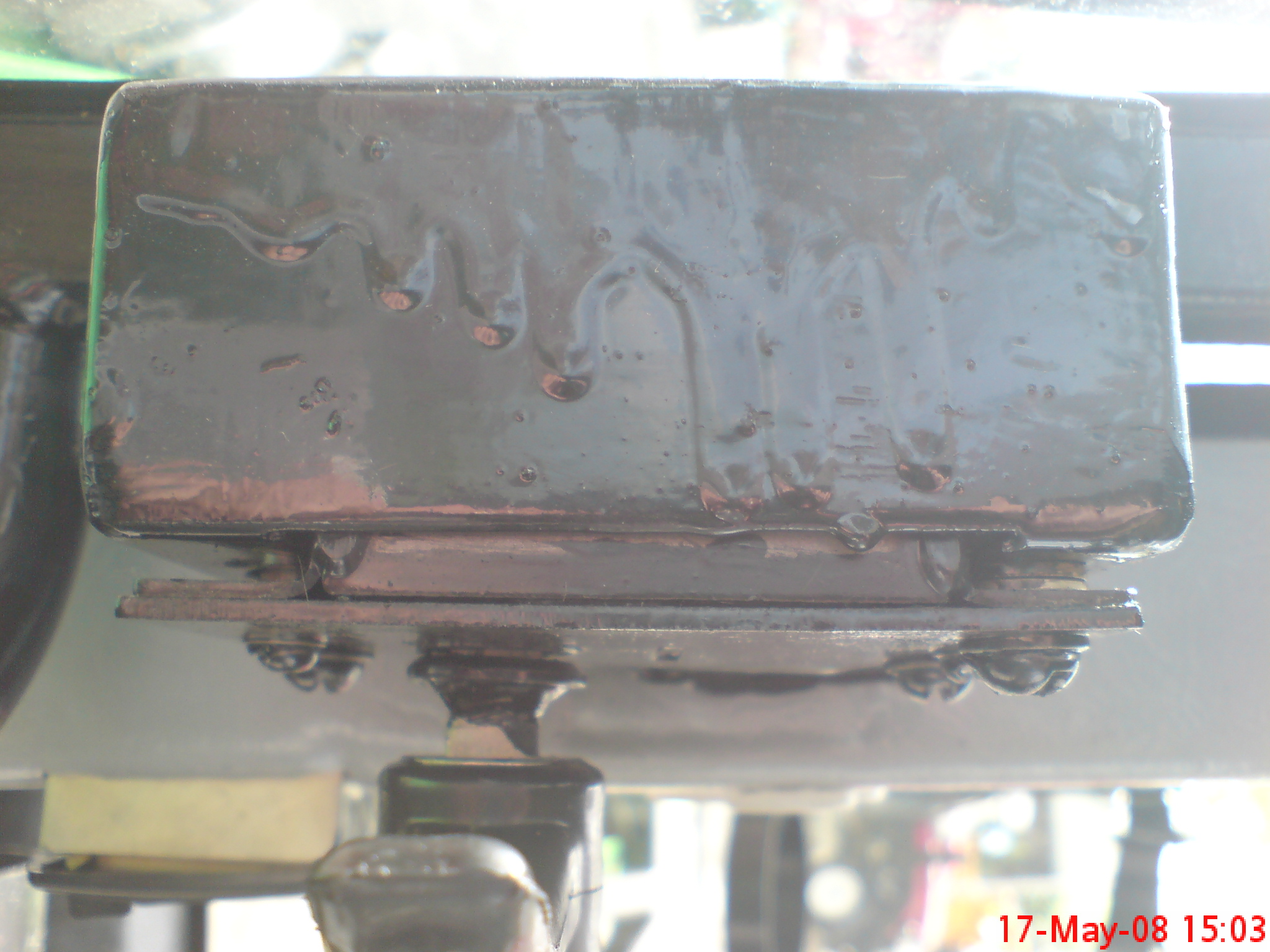

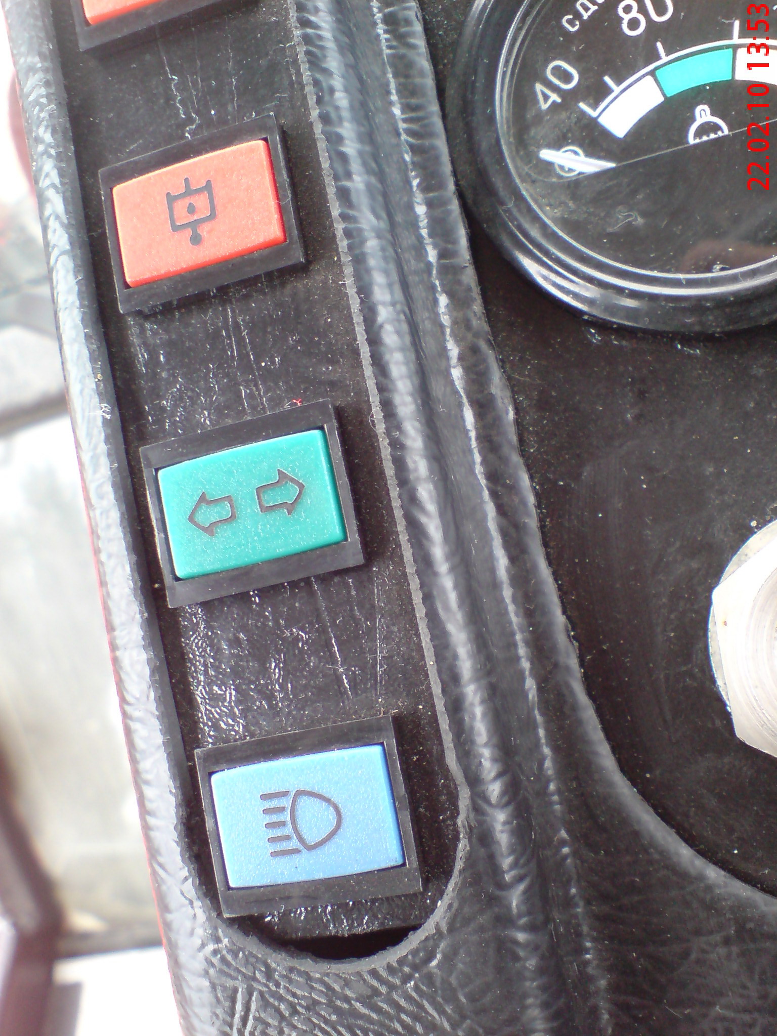

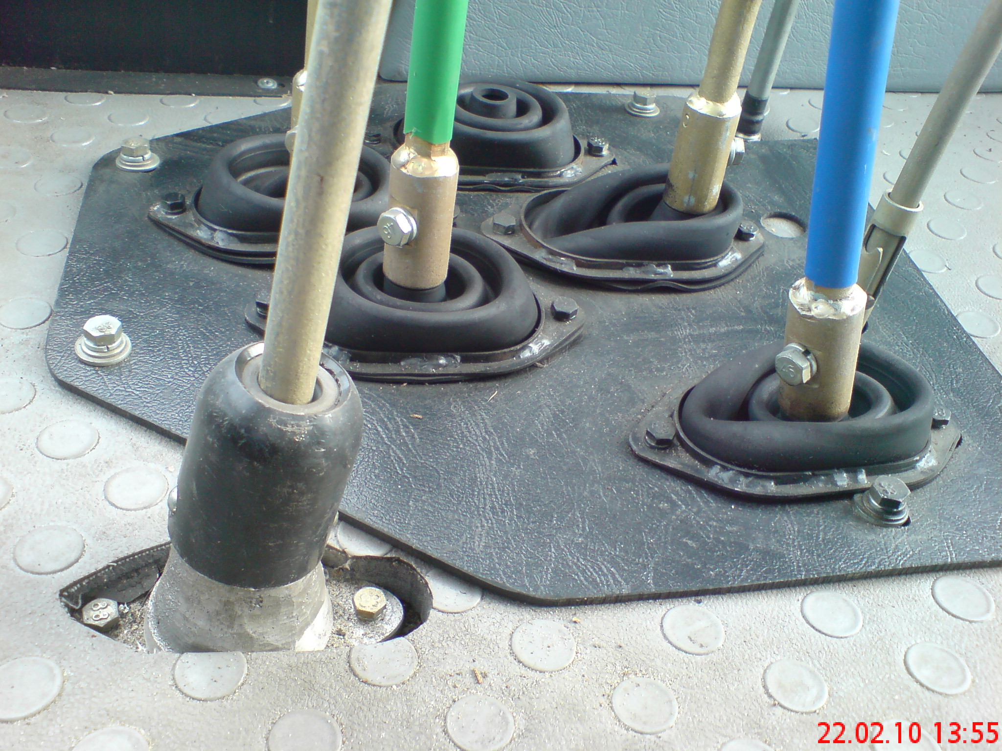

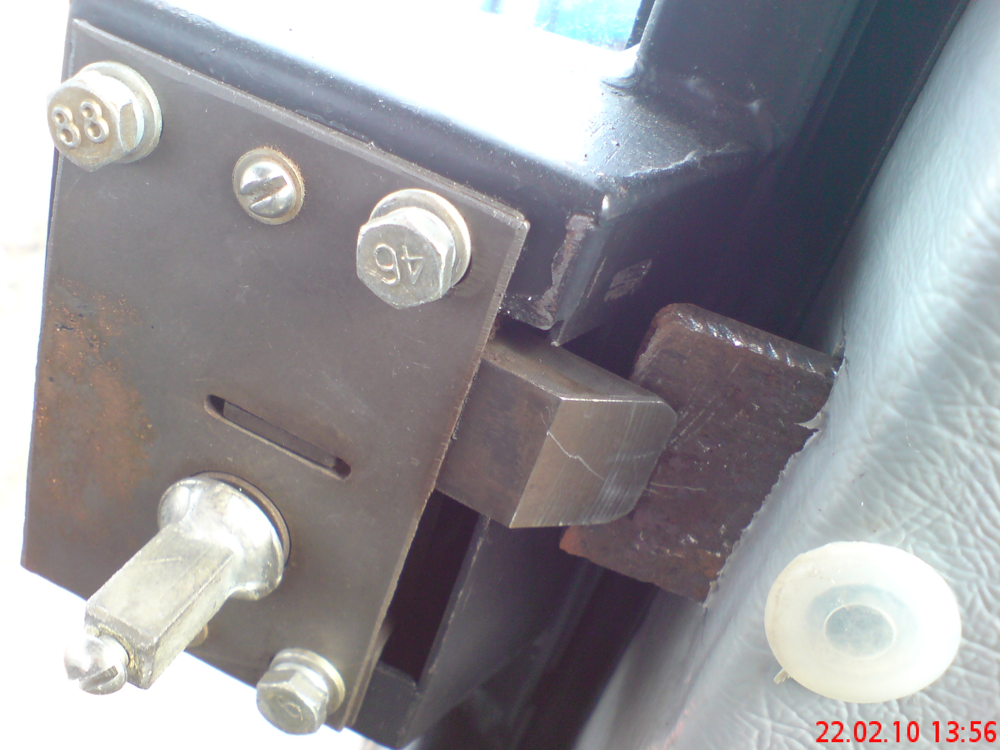

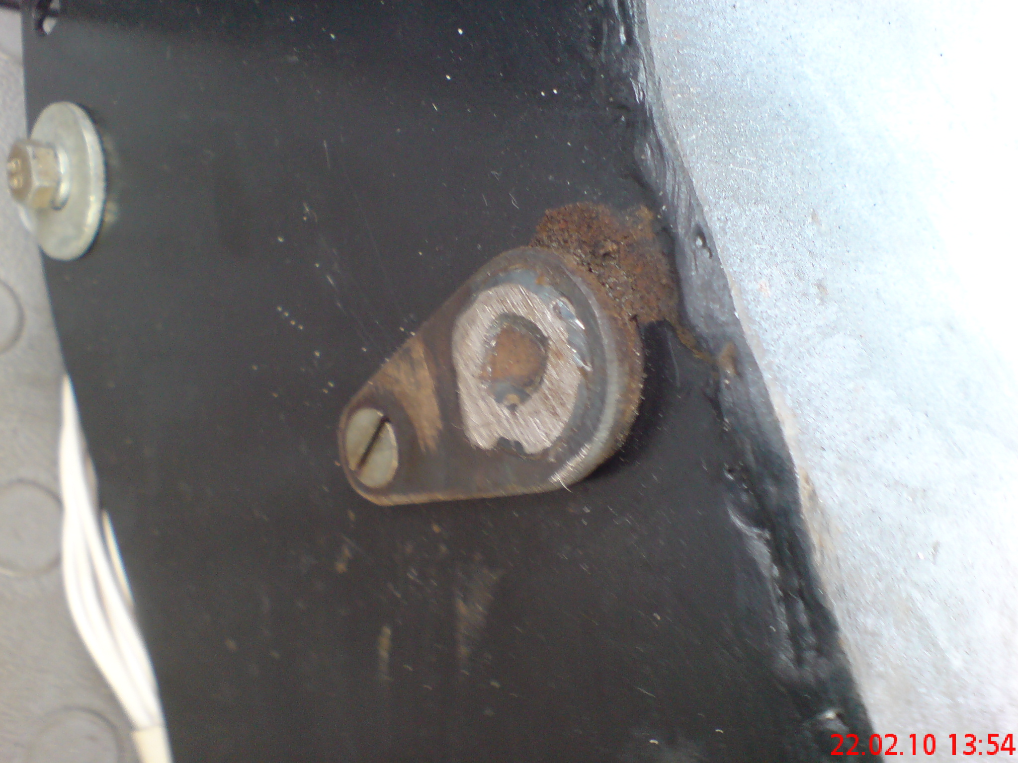

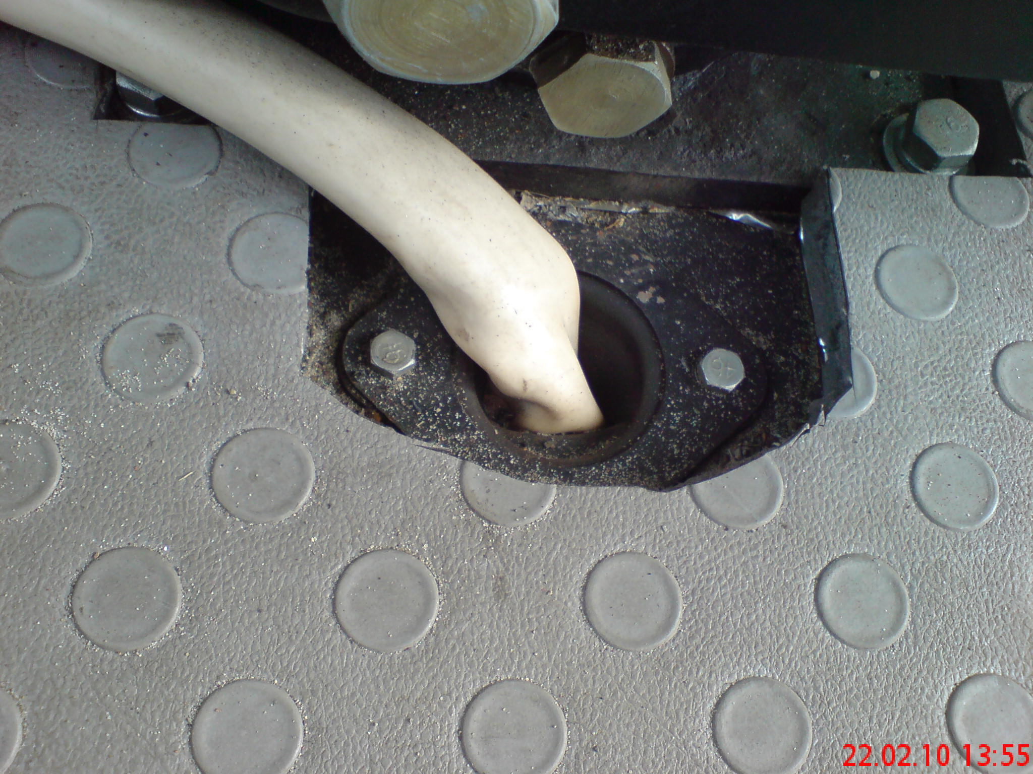

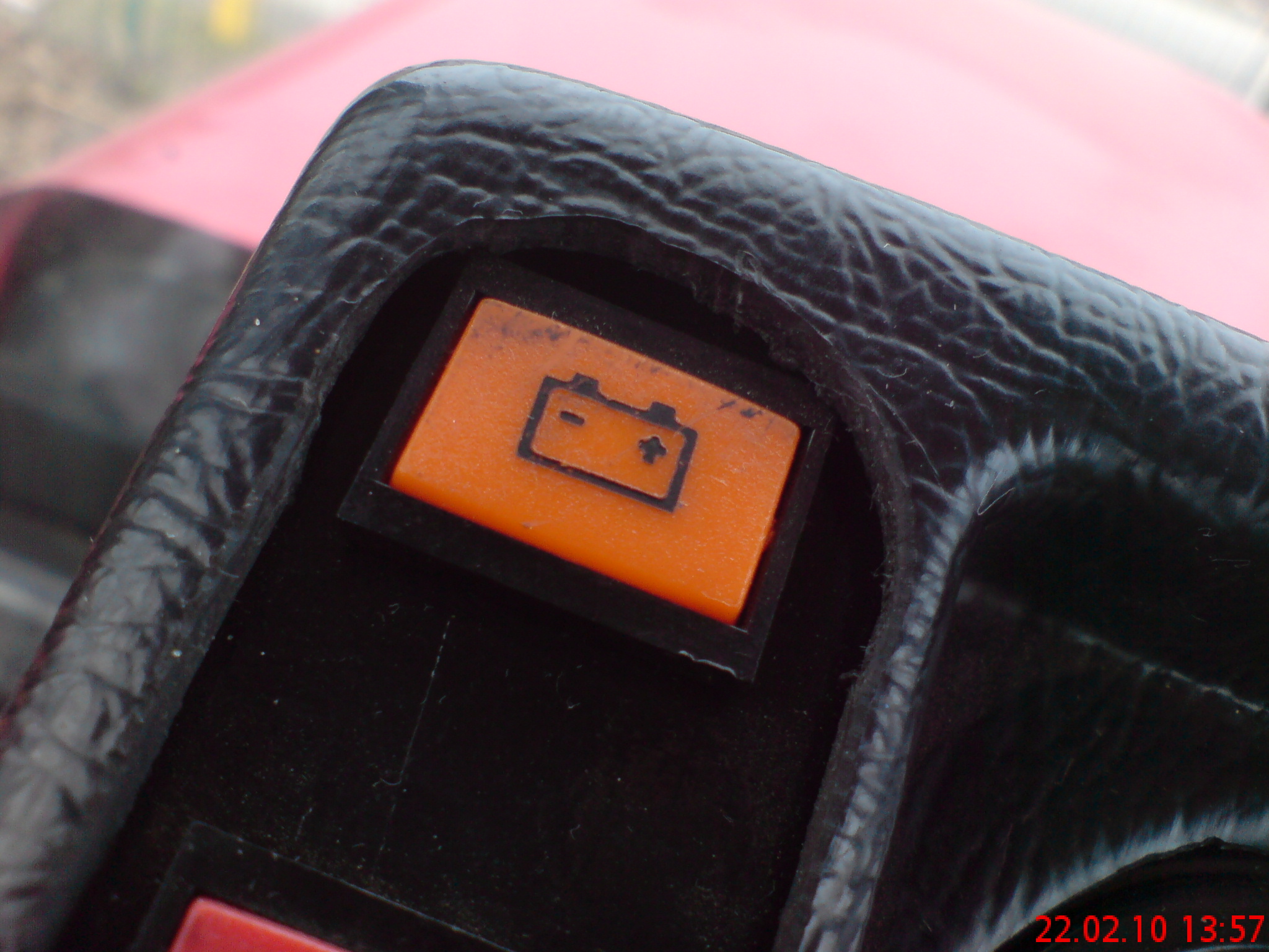

5 god sam radio na prodaji ruskih buldozera,bagera,traktora i mogu reći da su dosta kvarljivi. Još ga ni ne pustiš u rad on već flisuje ulje na raznim mestima. Stignu sa labavim šelnama,šrafovima,moraš sve dobro da pretreseš,kao da tamo nema nekog nultog servisa pre napuštanja fabrike. Znali su često i varovi da pucaju,hladnjaci pucaju svaki čas,hidraulika brljavi. A završna obrada je tek priča za sebe. Jedine svetle tačke u celoj priči su bili Yamz motori. Ostalo tuga.
Imam negde u kompu slike završne obrade traktora od 160ks pa ću okačiti kasnije.

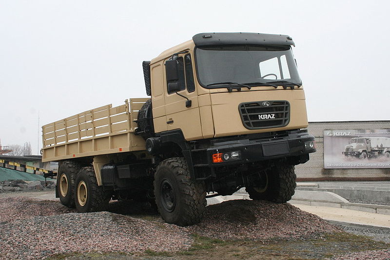

I Kraz se prilagođava novim trendovima. Sada koristre MAN-ovu kabinu.

Obećao sam slike završne obrade (nov proizvod,tako izašlo iz fabrike):

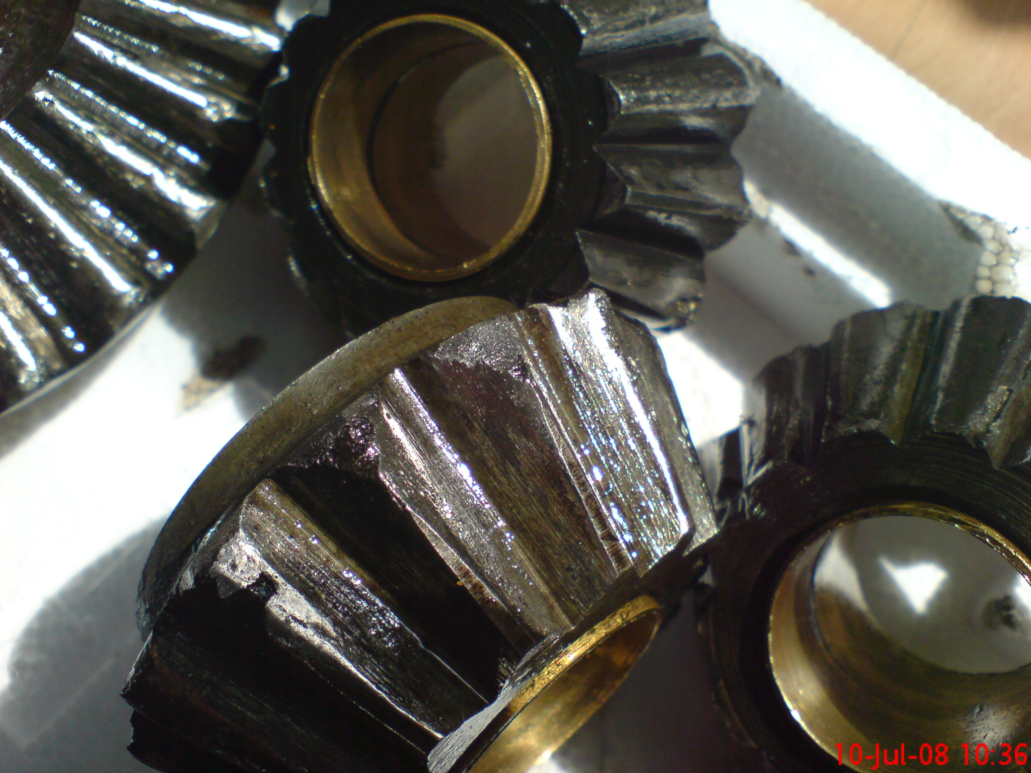

Zupčanici srca diferencijala posle par meseci rada:

Ahahahah, pa ko ovo kupi i za koje pare? Jel bar cena "odgovarajuća"? Kakav je ovo traktor, tipa IMT ili nešto veće?
