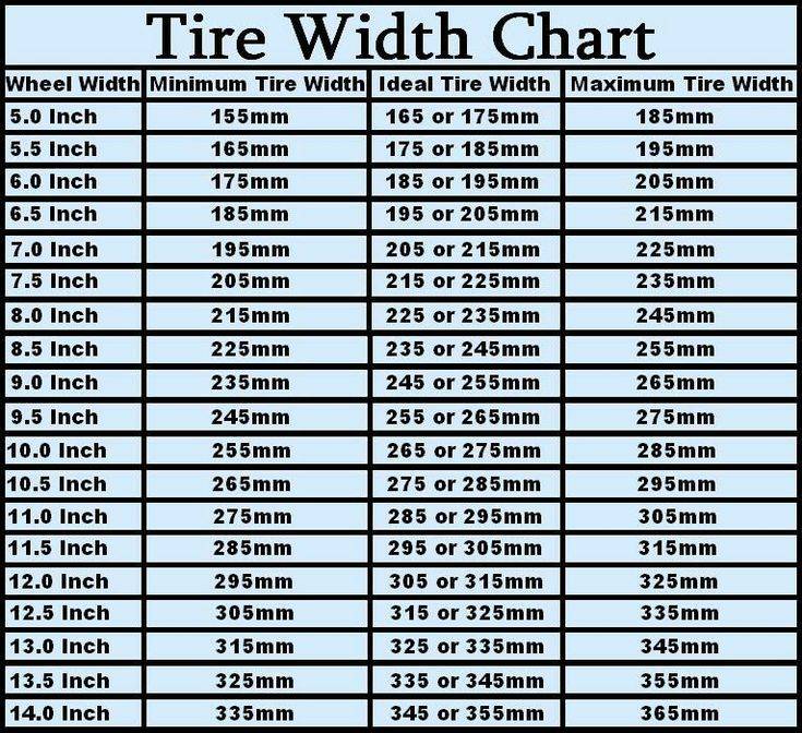

Pozdrav svima pošto sam novi na forumu
Problem je što me majstori i vulkanizeri izluđuju sa svojim pričama
Kupljen je Golf plus 1.2 TSI 2012 godište, na njemu su M+S gume 195/60/15 sa čeličnim felnama, 6J, ET37
Rešeno je da se kupe alu felne sa letnjim gumama (nove) i sad imam problem, gde god pitam kažu da je original Golf 16" i gume 205/55/16, nude mi polovne širine 7,5J skinute sa pasata i to mi se čini da je mnogo široko
Šta bi bilo najbolje za ovaj slučaj? nisu pare problem, samo da bude odgovarajuće
Hvala unapred
Postovi: 15859
Garaža: Vitara S 1.4T
Re: Felne - kupovina i razne informacije
6 ili 6,5 je felna za Golfa.
205/55/16 je OK dimenzija, ali me čudi da su na njemu trenutno /60 umesto 195/65.
17" ide na 7/7,5

Evo. I na poklopcu rezervoara ili na B stubu kod vozača najverovatnije imaš tabelu sa fabričkim dimenzijama guma.

Jbg i ja ti dodjem iz te grupe.
Guma 205 55 16 ide,MS ne postoje i nize su nego sto treba, 65 ide.
Sirinu felne gledaj 6.5-7, 6 je katastrofa za 205 gumu. ET oko 40 bi bio odlican.
