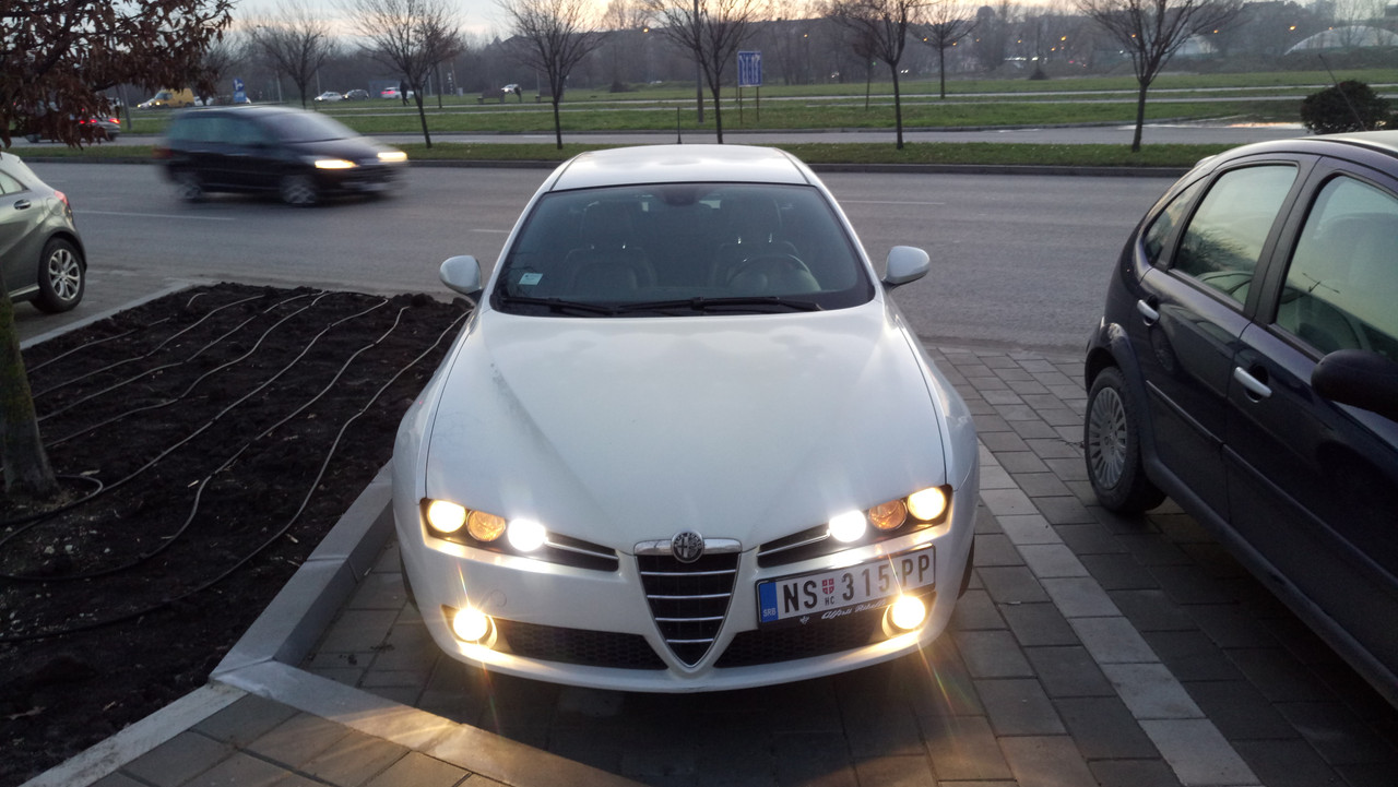

Ove? https://tektion.rs/sijalice/12v/philips ... um-vision/
Meni su na 159 oborena da plačeš
. Poslao mi je drugar H7 xenon 4300K da probam (fabrička sočiva ima). U dugima je LED H7 i ok je ali rasipa jer nema sočivo.
Na corsi B sam imao ABM staklene anđele (jedini stakleni) i CNlight H1 5000K Arc sijalice . Savršen cut-off , nema zaslepljivanja a i dan danas ih vozi drugar u PG na svojoj 2.0T (saab engine)
