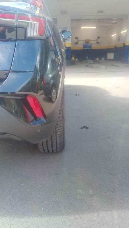

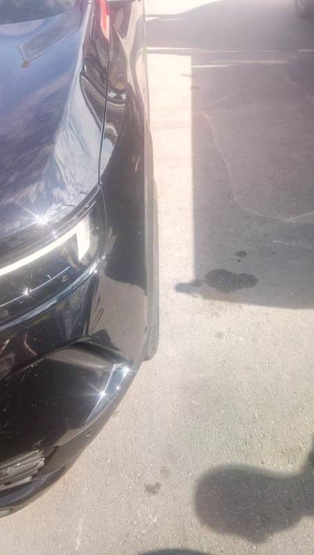

Sinisa G. napisao: 25 Avg 2023, 19:26 Kupujem felne za moku, ali me j.... et.
Fabricki je et32, a ja ovdje nalazim felne
koje hocu samo u et 35 i 15.
E sad, ne bih "manji" pa makar i 3mm,
ali me plasi da 17mm ne bude previse?

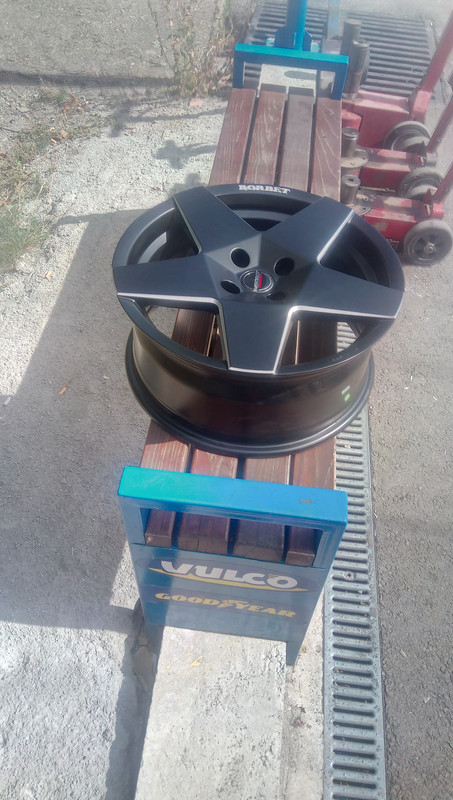

Pozdrav ljudi. Hteo bi da ofarbam felne na golf 5. Trenutno su u sivoj boji pa bi hteo da ih ofarbam u crno. Moze pomoc kako da ofarbam, koja farba, priprema.... i da li da se upustam u tako nesto s obzirom da bi prvi put radio ili mozda najbolje da kupim druge.
Re: Felne - kupovina i razne informacije
Ako hoces sa rezultati budu dobri i da dugo traje onda moras da imas pravi pistolj zbog odgovarajuce jacine laka i njegovog stvrdnjavanja. Ti mozes da odradis sam smirglanje i pripremu ali farbanje bi trebao da odradi neko ko se bavi time. Za pocetnika ima lepo posla jer ces gresiti u radu pa onda opet smirglati, a materijal nije jeftin. Ako imas nekoga u okoliki ko radi felne on ih nece odraditi mnogo skuplje kad uzmes u obzir da se ipak time bavi i da ce biti kako treba.

Zvao dve, tri firme za sada koje se time bave i cene variraju od 150-300eur, u sustini mozda je bolje da kupim druge a ove prodam ili dodam neku razliku jeftinije ce izaci ali je problem pri kupovini ako su krive ili bile varene, ove znam da su moje. Da li moze da se proveri ovalnost pri kupovini?

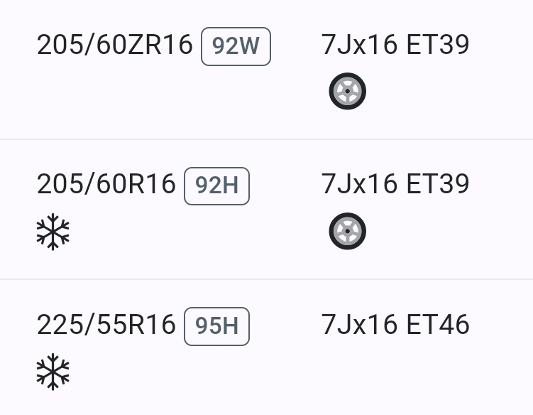

Da li felna može biti uzrok većeg trošenja spoljne ivice gume nakon 15-20k km? Sve 4 ivice su vidno potrošene.
Felna nije originalna ali nije ni kineska. Oznake su 7Jx16, ET44 a na sajtu wheel-size su sledeće opcije:
Guma je Conti EcoContact6 205/60. Da li offset može biti uzrok?
- dag81
- Postovi: 7658
Ne.
