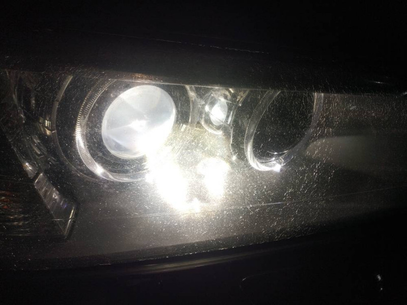

Zavisi kako koji, neki farovi izgube performanse znatno pre 10-15 god. npr e60/e90 pre-lci. Na golfu mk5 su mnogo kvalitetniji, jedino je na jednom faru socivo malo zamutilo posle 12 god al nasao sam novo za $20.00

Ne verujem da je to slucaj.
Mozda neka greska kao kad se pojavi kondenz kod novih automobila, to nije normalno.
Na passatu je posle 5-6 godina zamutio far, ali je on za to vreme presao preko 200.000km sa upaljenim halogenim farovima i nije bio garaziran, pa je bio i na suncu, pa mislim da je to razlog.
Na x3 starom 9 godina je npr. farovi bas imaju mali milion pukotina/naprsnuca, ali i dalje odlicno sija i osvetljava, ali bi svakako menjao poklopac/staklo fara, vidim da je obicno 100e staklo komad + ugradnja.
Gde si ti nasao za 20e? Jesi li sam ugradio ili kod nekog, moze i preporuka.

Nisam jos ni ugradio, malo me mrzelo a i ne znam gde da ugradim - theretrofitsource.com. Mislim to se vidi samo kad se zagledas u upaljen far pa nije tolko hitno.
