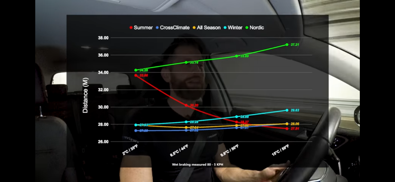

dragvorl napisao: 11 Mar 2021, 22:37 Smesa je tvrdja, tokom zime se tlo ohladi ipak tokom tih 6 meseci. Ne znam...
Ako nema snega mozes i letnjom voziti preko zime,a kamoli tek AS. Da ne pocinjemo opet te debate...AS je top izbor za zimu ako ne zivis na planini, a ipak zelis biti mobilan i ako parne sneg.
Nije tema sta mozes, sve mozes, nije problem...
Evo i konkretnih vrednosti za razlicite temp sa letnjom.
