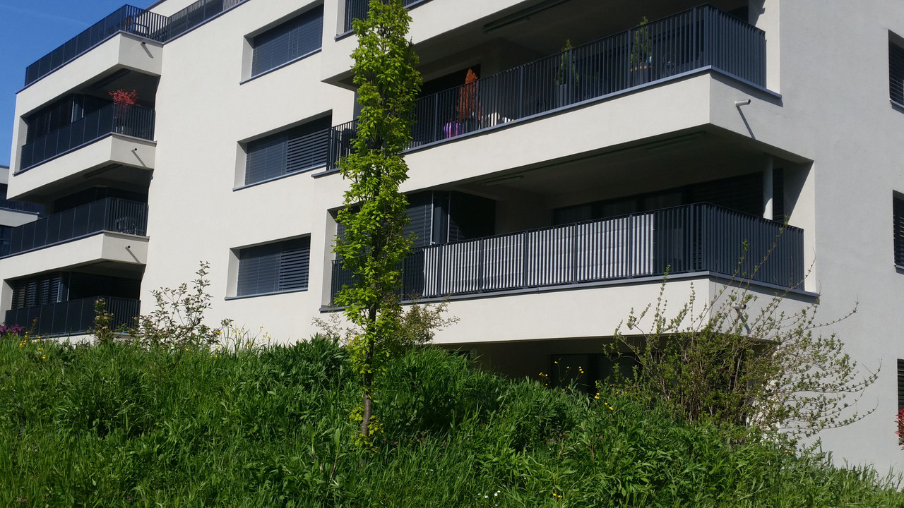

Mani sisu nego zanimljiv detalj. Završni lim preko podne obloge? Zar se kišnica ne zavlači i pod lim? Hm inače prefabrikovana ograda, to u srbiji redje vidjaš ali ima. Garant na traci robot vari flahove. Pedantni zavrtnji. Ograda bez ankera... Manja spratnost nema više od četiri sprata? Cokla od lima?
Kupi masinu za varenje pa zavari rešetke do plafona neko može preskoči i duzme sve s terase
Послато са SM-J510FN уз помоћ Тапатока
Re: Preporuke za sve i svašta
Ma ne, mislio sam da ozidam. 11 kvadrata bajo, napravim dve spavaće od toga.
Ne zadrzava se voda, sve ide nekud
4 sprata, tri valjda i atika ili 4 i atika. Ne znam, a zivim tu godnu dana :)
Ćekam da se drgar vrata od mene odseli u prvu slobodnu atiku, a ja ulećem kod njega. Svidja mi se njegov stan.

Pretpostavio sam po ogradi da nema više od 4 sprata. Atika nema ogradu?

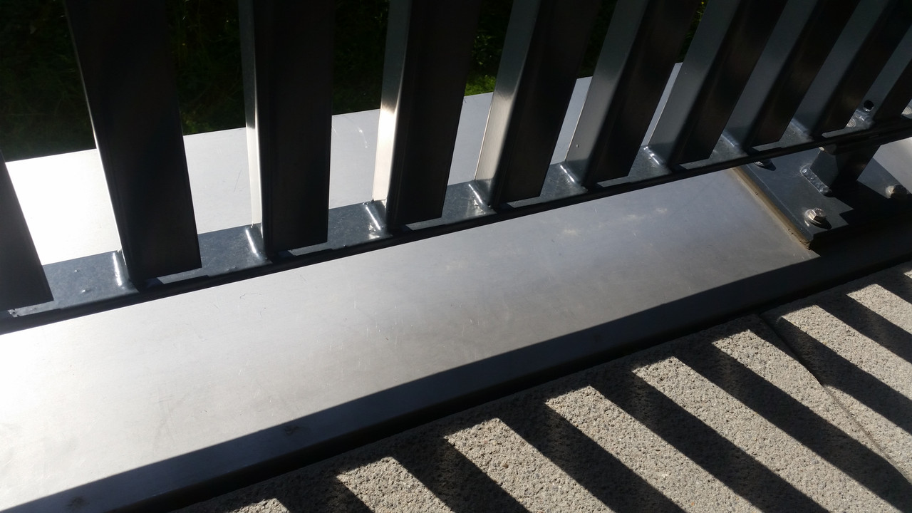

Mora malo da se zavuče i ispod lima. Pad terase je prema ogradi? Možeš slikaš i lim sa bočne strane opšiva terase? Jel ima završnu okapnicu ? I nisi rekao cokla isto od lima aaa?

Vidiš da nisu popunjene "fugne". Verovatno se cedi kroz njih.

Verrujem da nisu jer su to lako betonske ploce podne obloge koje se poredjaju samo da ne bi placali keramicara. One neidu na fugu nego se samo slazu na kao npr na pres fugu. Mogu se lepiti i cementnim malterom jer su debele a teške. Još ušteda u materijalu i radu :) Svakako hidroizolacija jeste ispod ali ne sprečava podlivanje ispod lima. Ne verujem da je koncept drenaža.
Gde otiče voda. Ako nema okapnicu onda ima oluk koji pokupi sve ispod nivoa obloge. A kad se zapuši od prljavštine za xy godina. Zato ne verujem

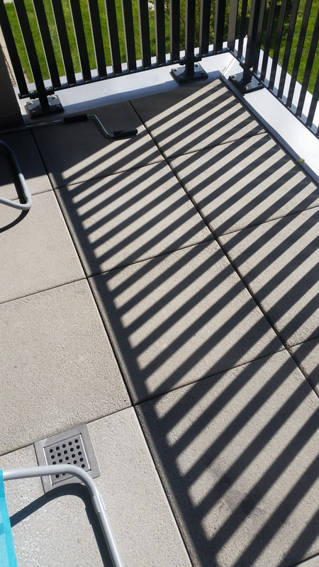

de je ovaj što se raspituje de ide voda:
Ne znam je l ti govore slike jasnije? Sve to ide izmedju ploča i verovatno u isto mesto gde i ovaj slivnik na sredini
evo komšijine terase sa tom zaštitom koju sam naručio. Doduše, tek sad vidim da je bele boje sa ove strane. Sa druge je iste boje kao ograda terase.

E hvala. Pad je od terase ka slivniku onda. Vidim i po poslednjoj fotki i bočnom odlivu od podne rešetke
