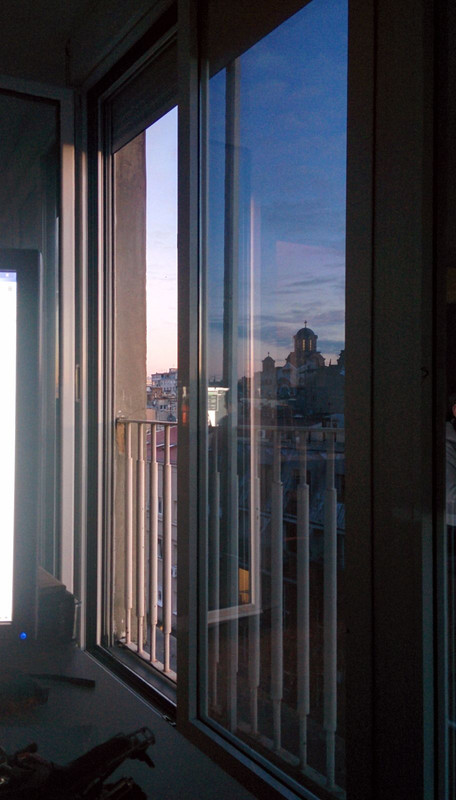

ovo je od poda do plafona ceo zid, u zgradi iz 70 i neke, skeletna konstrukcija sa nekom sendvic prefabrikovanom fasadom.
Nema problema nikakvih s temperaturom.

Ji 4Tze napisao:Slika
E, na taj fazon bih i ja nešto. U međuvremenu si me zaintrigirao pa sam našao ponudu tih novih all season stakala, stvarno sve postoji, imaju ton, i takva su kod mene u firmi...
Meni zvuči kao najbolja opcija trenutno...

Dragane pa ovde nije nista neobicno ,vrata i fiksno deo.
Ako ti je vrucina problem mozes staviti stakla sa premazom ali roletna ce te jedino max.zastiti.
Dodas jos ele.motor sa daljincem i uzivaj
