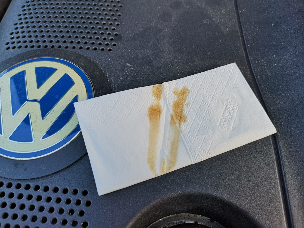

full sintetika Castrol ili bilo koja će smanjiti stvaranje, i to ide nakon što se motor povrati u normalu.
Mislim da sam već pisao, ulje za dizel koje ima više detergenata u sebi odlično obavi posao čićčenja, ili te hemije za ispiranje.
Nije to na slikama ništa strašno, normalno za turbo motor jače kilometraže kome nije redovno menjano ulje, a takvih ima ne baš mali broj.
Samo češće od redovnog menjaj ulje i rešeće se samo od sebe, ima taj motor ihahaj još kilometara da predje u zdravlju i sreći.
Problem je kada talog dostigne 0,5cm i slično, kada otpadaju felek i grumeni usled veličine, vidjao sam i u takvom stanju.

Probao bih sa tim 'jačim' uljima ako ne skine sredstvo za čišćenje motora. Svakako pre chiptuning bih sredio to.
Al ono šta je u karteru, ostaje u karteru

Pa ok, dobar motor svašta preživi.
Dakle Passat 1,8T, 150 ks - benzinac sa turbinom.
Nakon ispiranja, ako mu takođe ide Aral po VW 502 je vrlo iodgovarajuće, a praktično mu i to dođe iz castrolove tj. BP kuhinje. Više je možda pitanje koja će gradacija konkretnom motoru odgovarati, 5W-30 ili 5W-40 jer ih ima u obe po 502, a odgovarajuća su ulja i po mlađim VW normama tipa 504/507 mada nije nužno.
Moja lična preferenca za VW motore su modričina ulja pošto oni imaju višedecenijsku tradiciju razvoja baš za njih, tj. npr.

Mislim da bih prilikom ispiranja zbog prisustva turbine bio sasvim pažljiv. Ako postoji šansa da se ona nekako odvoji da joj krš koji će kružiti ne dolazi mislim da bi bilo dobro. Sad, ako ljubitelj kaže da će standardnim ispiranjem to biti ok, ja bih mu verovao.
Ako se ide na chiptuning, verovatno je zgodnije da stndardno ulje bude u 5W-40 gradaciji.
Sad, kad ispirač počne da rastvara - problem i može da nastane zbog toga što počne da kruži ono što je bilo u karteru
Ako nakon ispiranja standardno ulje ne bude previše crno, tj. bude smeđe, biće dobar posao.
Zaista mislim da je bolje da skineš karter i očistiš ga, nego da to pustiš da kruži. Posle toga ispiranje će biti efikasnije.

Hvala DS9 na iscrpnom odgovoru
Mislim da ću ostati na Aral ulju, po preporuci maniaxxx. Čovek se razume u VW, sanja o jednom, nadam se da će jednog uskoro uzeti u 2.0 TDI izvedbi
(interna šala DS9, ignoriši). Čitao sam na forumima o Aral, kažu da ide u prvu ugradnju i po iskustvima vlasnika, najmanje troši. Meni je možda pola litra potrošilo za 5000 km, a ne žalim ga uopšte. Čim sam na planinama, odmah pun gas. I dalje je braonkaste boje. Slikaću danas ako se setim.
Modriča je nedostupna kod mene (živim u CH, delove kupujem u DE/AT). Ne znam kada je interval zamene kod ovog 1.8T, ali bih menjao između 12-15k km.
---nebitan info, ali kod zamene ulja 1.8T najbolje je koristiti kesu pri skidanje filtera. Filter je tako postavljen, da pri skidanju sve curi na dole na delove.
Posle ispiranja ovakvim sredstvom (14 eura):
...pratiću boju ulja. Ako bude crno, odmah zamena.
Veruj mi da nemam uslova za skidanje kartera. Treba most da se diže, a cena u servisu će verovatno biti pola auta.
