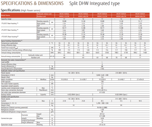

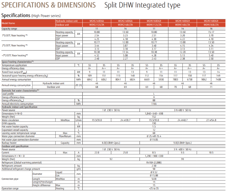

Da ne kuckam sa moba, ubacicu prvo samo par screenshotova pa cu editovati post da ih objasnin sa kompa, malo vremena samo

Re: Arhitektura & Gradjevina & Renoviranja
Opet je sustina da stavljas netestirane proizvode, te samo njihove nevedene specifikacije, a sta na kraju zaista daju, mozemo da nagadjamo.
A i pre objasnjavanja, vidi nadji neke bolje Mitsubishi slike, ovde se nista ne vidi
istekao mi edit, kratak je...
da, uredjaj poslednje generacije, sa r32 gasom, izuzetne performanse. do pre neku cop preko 5 je bio maltene nezamisliv. ne mogu da nadjem nigde uputstvo, jel mozas da okacis taj sertifikat za ovaj x model da bacim pogled?
nadam se da ti je sad malo lakse da prihvatis onih -30, uredjaji stalno napreduju, tamo se lepo vidi da je onaj gree noviji model od daikina, koji sigurno sa svojim najnovijim modelom nece zaostajati za gree-jem, ako se ne desi i suprotno.

Evo ovde kod nas cene, a ima i performansi na svakoj toplotnoj pumpi:
http://www.fujitsuklime.com/toplotne-pumpe
Evo necega iz kataloga:
