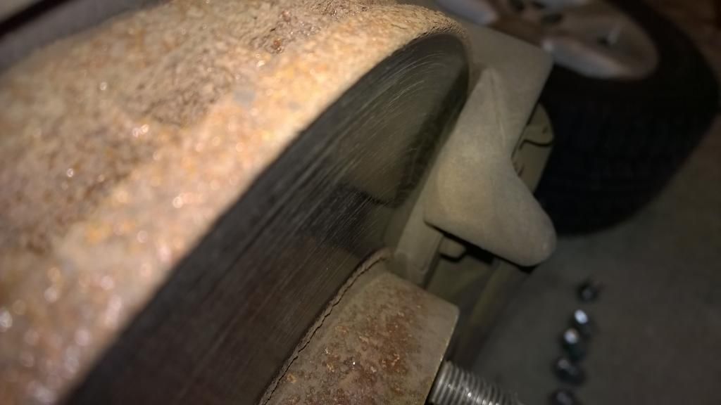

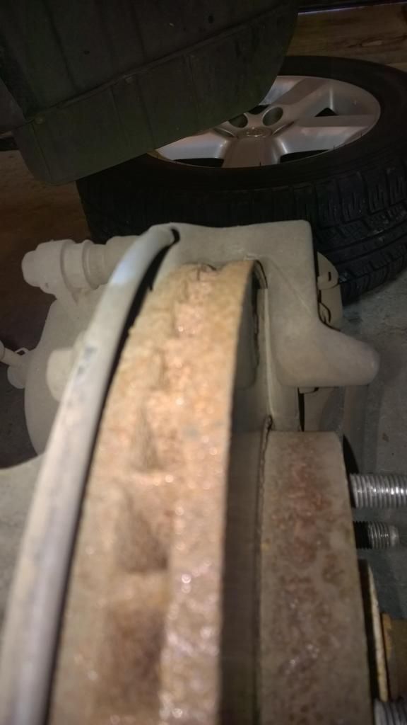

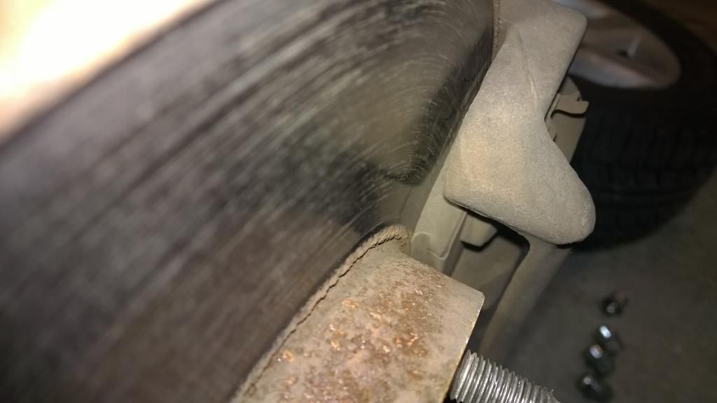

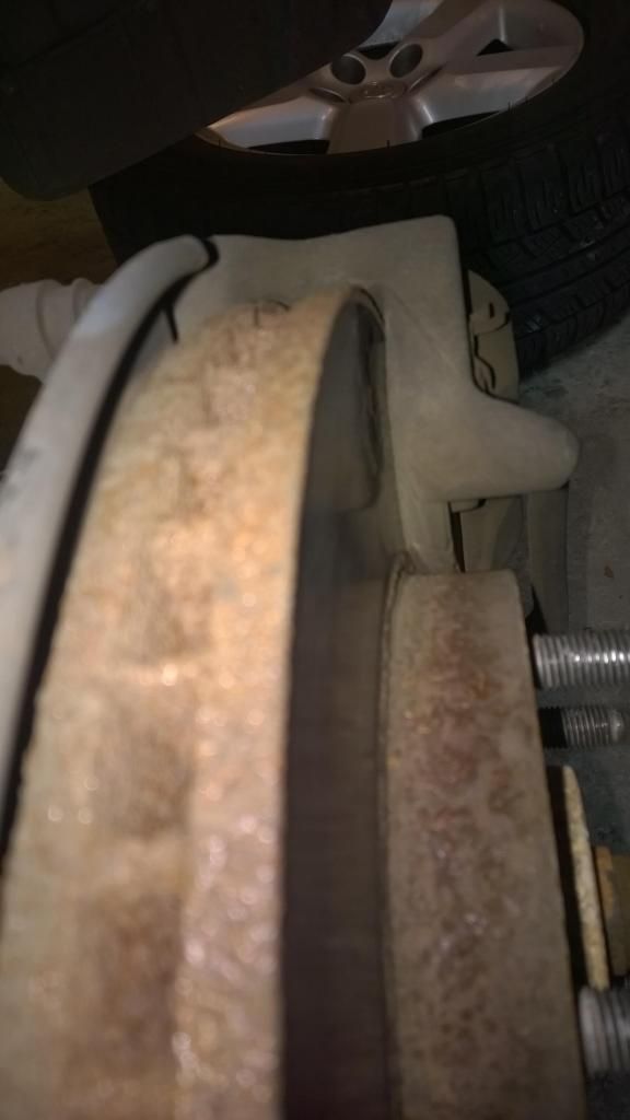

Jel ovo zrelo za zamenu? :D Imam Ate nove prednje i zadnje, al ne znam dal je vreme ili ovde ima jos mesa. Ovo je prednji desni tocak.

Meni se čini da je zrelo za zamenu.
One moje Bendix još se nisu razradile, počelo je nešto da škripi (kao metal na metal) i to kad se blago pritisne kočnica. Tek se farba skinula sa diskova.

Plocice su ti koliko se vidi sa slika u fazi raspada, prednje. Diskovi bih rekao ok da su.

Neo napisao:Jel ovo zrelo za zamenu? :D Imam Ate nove prednje i zadnje, al ne znam dal je vreme ili ovde ima jos mesa. Ovo je prednji desni tocak.
Jedino se na ovoj slici koliko toliko vidi, ovo ti je otprilike pola mesa od debljine plocica kad su nove, neki minimum je 2 mm mesa, ali je glupo cekati vise od 3mm, ako si stedljiv. Cenim da ti imas 5mm, nove su oko 10 mm, zavisi kako koje...
Mozes da ih menjas, ali zavisi koliko se brzo i trose, na Astri G sa ovoliko mesa, ja sam vozio bar 30.000km, imam bas slike koliko su se potrosile, u medjuvremenu, a mogu i da slikam stare ploice, skinute na 90.000km, koje sam naravno sacuvao, za rezervu...

Hvala na odgovorima, teracu ga da mi zamene sledece nedelje.
Bax, ko zna kakve su zadnje, mirniji sam kad sve zamenim. Hvala!

Bolje neka ti pogledaju tamo, ovako sa slika nije baš jasno.
