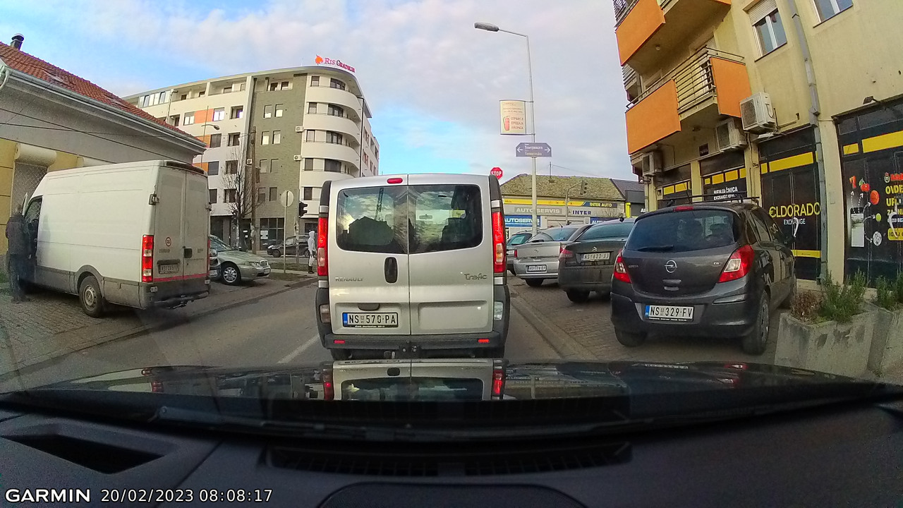

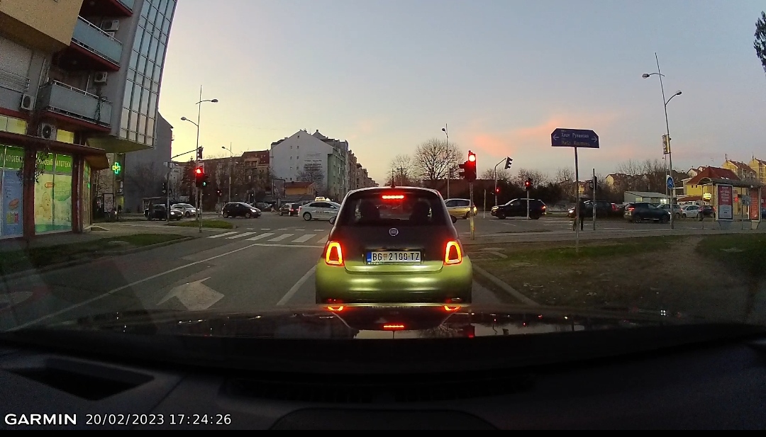

Garmin Mini 2

Daj neku kad je full noc ako imas, grad gdje ima osvjetljenja i gdje nema. Mozda puno trazim, jos se ne nakanih kupit neku kamericu haha. Najradije bih da ne narucujem no uzmem kod nas ugradim i gotovo

Svaka će ti sad snimiti više nego dovoljno i u potpunom mraku, jer farovi osvetljavaju sve što je potrebno da se vidi na snimku i dalje od osnovne namene uređaja.

Sloba napisao: 20 Feb 2023, 19:04 Garmin Mini 2
Slobo, kako si rešio napajanje kamerice?
Postovi: 10706
Re: Kamera za kola
Sa 12V utičnice ispod naslona za ruku.
