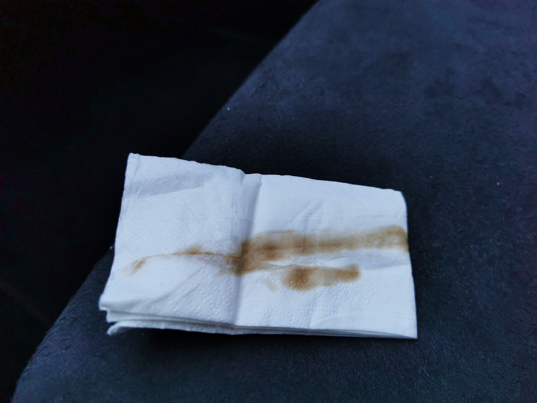

Re: Motorna ulja
Nikad boju ulja nisam tretirao kao bitnom osobinom
Mnoga ulja vrlo brzo potamne, ali nikad to nisam uzimao kao bitan parametar
Re: Motorna ulja
Kada ulje ubrzo potamni, najčešće je uzrok zaostalo staro ulje. Drugi uzrok bi mogao da bude nenamensko (neautomativno) ulje u motoru, ali je to redak slučaj
Kada ne potamni, uzrok je poprilično čist motor zbog, najčešće, relativno ranijeg (nego što je potrebno) menjanja ulja.

Evo dok čekam rodjaka, uslikao sam ti na brzominu stanje ulja posle 11000 km i to stalno po gasu:McGruja napisao: 17 Jun 2019, 14:57 Nikad boju ulja nisam tretirao kao bitnom osobinom
Motor je 1.8T 150ks passat. Na corsi i Kii potamni brzo
