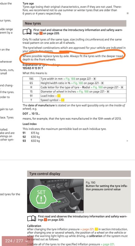

Uputstvo Skode kaze drugacije.ljubitelj napisao: 14 Maj 2021, 22:41
I još nešto, na zadnju osovinu uvek treba da idu bolje gume, sa dubljom šarom jer su one te koje daju stabilnost vozilu.
