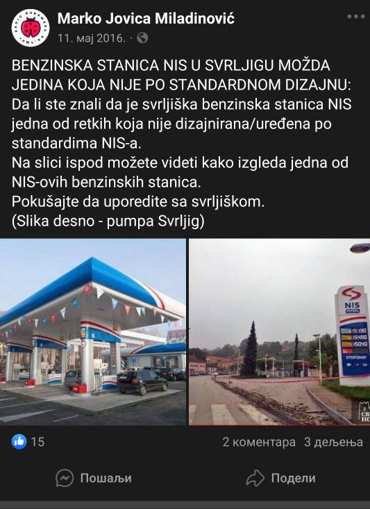

dragvorl napisao:Cuj, pa NIS zatvori pumpu kada im ne donosi novac, isto tako verovatno da neko proceni gde vredi a gde ne vredi obnavljati/popravljati.
Evo juče sam bio na toj pumpi i čekao sam 15 min da dođem na red, promet imaju i to daleko veći od obližnjih pumpi. Ali šta je tamo neki jugoistok Srbije, to je nešto daleko od Beograda, što bi ulagali... Evo pre par meseci su sredili prilaz pumpi koji je zadnjih 5 godina bio katastrofalan. Bukvalno si morao da se moliš Bogu da se točkovi ne propadnu u odvod za kišu.
