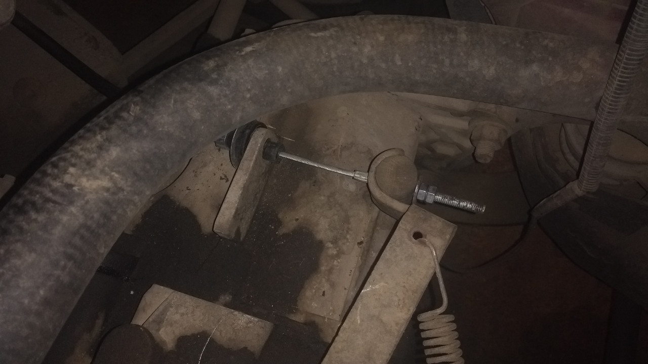

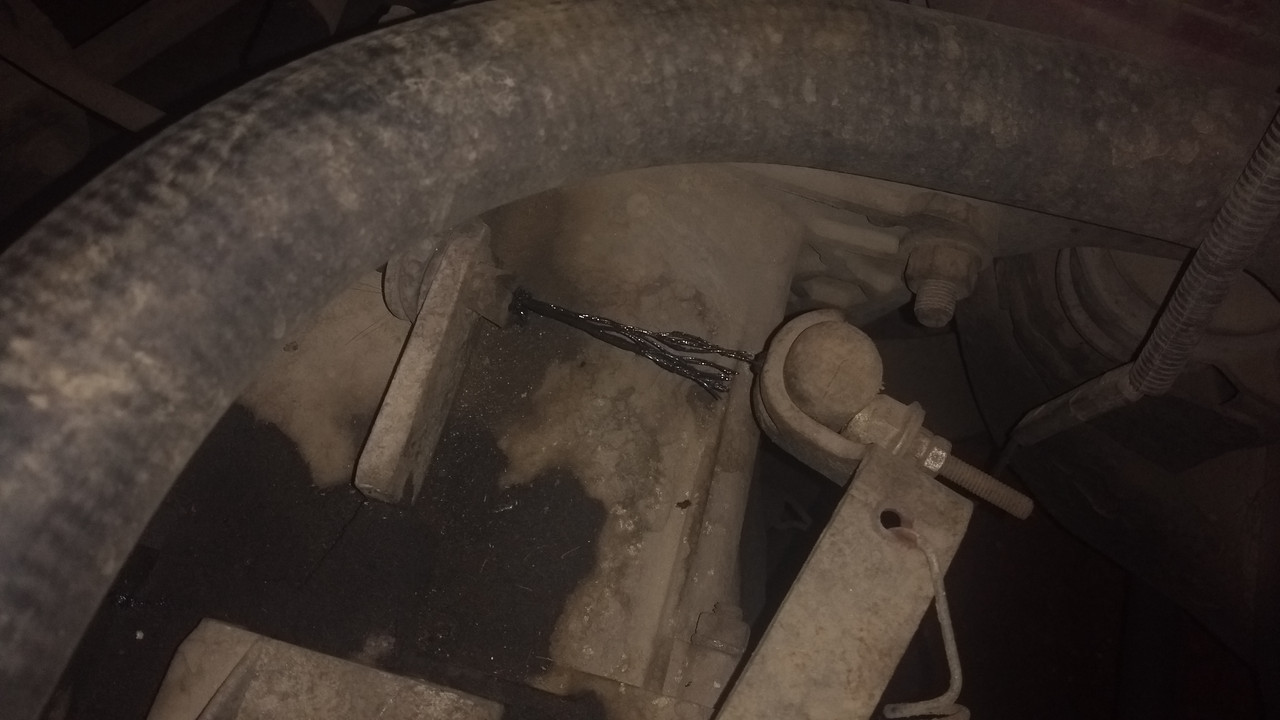

Intervencija u kasne sate. Pukla sajla kvačila, srećom držim u rezervi novu.

Dare4x4
Postovi: 3891
Re: Mobile uploads
Post od Dare4x4 »
Ovo kao kod Yuga :D
Pući će opet na istom mestu ako nisi podmazao ovaj valjak kroz koji ide šraf za podešavanje. Tu mora da dođe do malog zaokreta kad se nagazi kvačilo inače će se sajla savijati svaki put i pući opet. I obavezno špric i igla, pa ubrizgati malo ulja u bužir. Takođe, podmazivanje poluge na mestu gde ulazi u zvono menjača mnogo doprinosi boljem osećaju na pedali. Lakše radi i uglađenije.

Geza napisao: 21 Feb 2021, 22:17
ljubitelj napisao: 21 Feb 2021, 21:46 Beše na nekom modelu auta mogućnost da se sajla na mestu gde prolazi kroz požarni zid montira u 2 položaja. Asimetrična je ploćica ali nije velika razlika vizuelno pa se lako namontira naopako.
U početku ide glatko a onda sajla se na tom mestu pohaba jer se pomera pod nepravilnim uglom, ide sve teže i pukne.
Ne sećam se koji je je auto u pitanju, možda je i ovde slično. Proveriti u uputsvu za tu mogućnost nastanka greške pri montaži.
Problem pod kojim ide sajla imam i ja na Floridi. Najjednostavnije je da pre kupovine novog kvačila prvo podmažeš/nauljiš kanal kroz koji prolazi sajla. Rezultat će se brzo videti, zato što će toplota toplota motora dodatno gurnuti mast u teže pristupačne delove.
