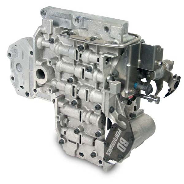

Sta mu znaci taj hidro blok? Jel to skupo za popravku?

Hidroblok ti je element u koji dodju ventili koji kontrolisu rad menjaca. Ponekad se potrose rupe u kojima su ventili i onda uglavnom mora novi hidro blok ili se busi postojeci. Ne znam koje su cifre, ali nije bas jeftino. Uzmes, provozas, ako fino radi zamenis ulje preventivno i miran si neko vreme, nikad ne znas tacnu km kada ce da ode jer ima milion faktora koji uticu na habanje sem km.

Upravo. Servis ti ni ne moze reci ovako preko telefona bez neke defektaze sta ti treba. Mogu eventualno da ti kazu full remont posto je, mada i to je pitanje sta ko pod tim podrazumeva. Tu bi morao novi hidro blok da ide, a on sam vec nije jeftin.
