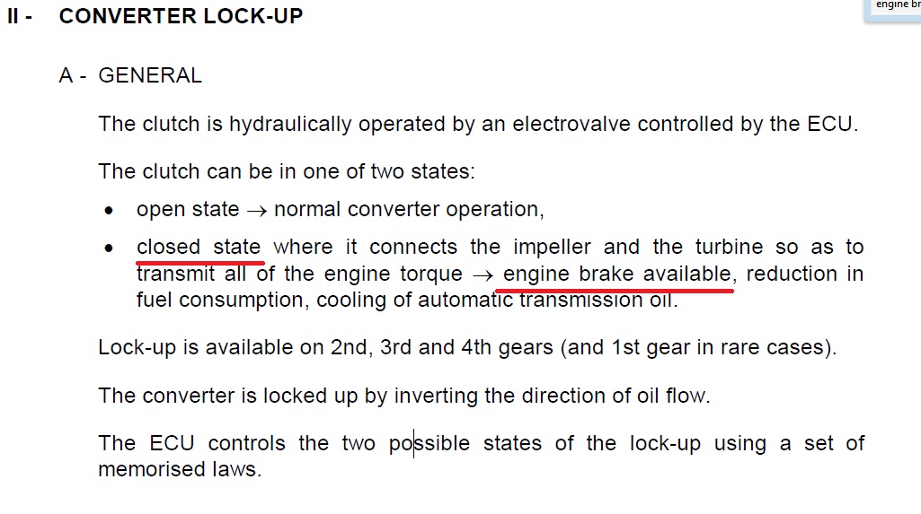

ljubitelj napisao:Pricamo o kocenju pogonskih tockova, prednji ili zadnji pogon ?
Kocenja motorom na automatiku ima, nebitno u kom je modu, ali je bitno da je kvacilo u konverteru spojeno, tj. da je izmedju motora i menjaca kruta veza.
Nema kvacila u konverteru, u D modu nema kocenja motorom, u manuelnom 1. i 2. ima kocenje motorom. Takav je moj a i na dosta drugih sam primetio isto ponasanje.
Nema kvacila, jel? Nije bilo pre, a od pre 20-ak godina su poceli redom da ubacuju. Nikada automatik ne bi dostigao ovakvu efikasnost kao danas da nema kvacila u konverteru koje sprecava klizanje u nekim situacijama.
Ftj ti je upravo naveo primer kada je kvacilo spojeno i obrataji ne padaju brzo kada se pusti gas. To mozes i ti da probas ako imas automatik, na primer prva i drugakada ubrzavas i kada pustis gas obrtaji padnu znacajno, a u visim brzinama i konstantnim brzinama kada probas desice ti se upravo ovo sto je ftj napisao. Obrtaji ce padati zajedno kako voyilo usporava, kao na manuelnom do trenutka dok ne otkaci kvacilo.
ftj napisao: Ne znam kako je na starijim automaticima, najstariji što sam vozio je 2000. golf i čini mi se na svim brzinama preko 40 km/h kada pustiš gas obrtaji nisu padali blizu lera.
Evo i kako izgleda jedna od izvedbi kvacila u koverteru.

A, znaci ipak ima kvacilo u konverteru. :think:
Ne znam koji auto vozis, ali novija kola imaju 3 stanja kvacila konvertera. Otvoreno, zatvoreno, i kontrolisano klizanje. Dakle ne znaci da ako ti kvacilo nije zakljucano da je skroz otkljucano, nego moze da kliza umereno. No to nije toliko bitno za ovu pricu, ali svakako da je efekat kocenja motorom daleko manji ako je kvacilo raspusteno. Kazem ne znam koji auto vozis, nije ni bitno, ali ocigledno da u D nemas kocenje motorom. Moguce da u manuelnom modu zakljuca kvacilo ili ga stavi u kontrolisano klizanje.
snork napisao:
dragvorl napisao:Kocenja motorom na automatiku ima, nebitno u kom je modu, ali je bitno da je kvacilo u konverteru spojeno, tj. da je izmedju motora i menjaca kruta veza. Kod nekih modela je vec posle druge brzine uvek kruta veza.
Koče motorom i stariji automatici, kod kojih nema kvačila u konvertoru. Hidrodinamički prenos u konvertoru (dva propelera koja se vrte u ulju jedan pored drugog, bez mehaničkog kontakta), jednako prenosi snagu motor-točkovi, kao i točkovi-motor. Može se čak napraviti da i sam menjač ima dodatno kočenje, tako što se pojačava vrtloženje ulja. Na taj način rade retarderi u autobusima/kamionima sa automatskim menjačima.
Nisam izdefinisao do kraja, to je moja greska. Dakle, koce sigurno i ovi bez kvacila, ali daleko losije. Ono sto se secam sigurno je da su mi bas pokazivali u voznji kako se ponasa auto prilikom otpustanja gasa sa i bez spojenog kvacila, gradski uslovi su bili u pitanju, Citroen C5 prve generacije. Kada je kvacilo raspusten obrtomer samo opadne naglo, sada se ne secam tacno na koju vrednost, ali naravno mnogo vise opadne nego kada je kvacilo zakljucano, i efekat kocenja je mnogo manji. Evo nasao sam i klip koji to ilustruje, samo je brzina veca. Pogledajte prvi put, kada je kvacilo zakljucano, i sledeci put kada je otkljucano koliko padnu obrtaji. link
Sto se prenosa snage tice, nisam bas siguran da to funcionise isto na obe strane, vec zato sto konverter ima i statorsko kolo koje preusmerava tok fluida kada motor prenosi snagu na menjac, obrnuto nisam siguran da je efekat istog intenziteta, cak i sumnjam jer se secam sta se desilo u ovom Citrusu. Uglavnom, ako se setim pitacu ove na fakultetu, a pitacu i na jos jednom mestu, mozda i sutra. Evo sta kaze literatura. Francuski DP0 menjac je u pitanju.
