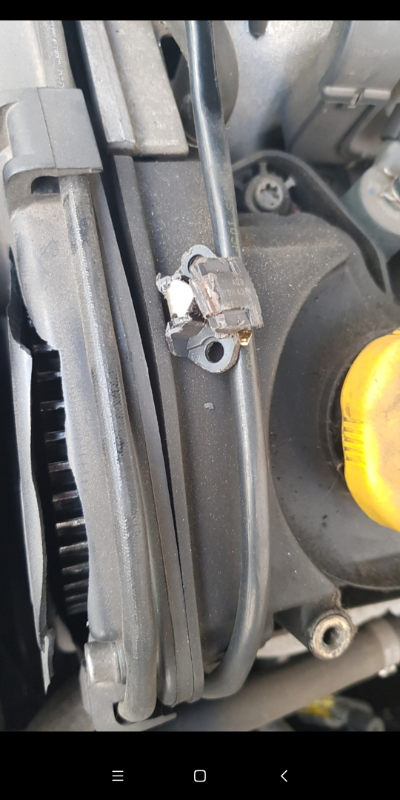

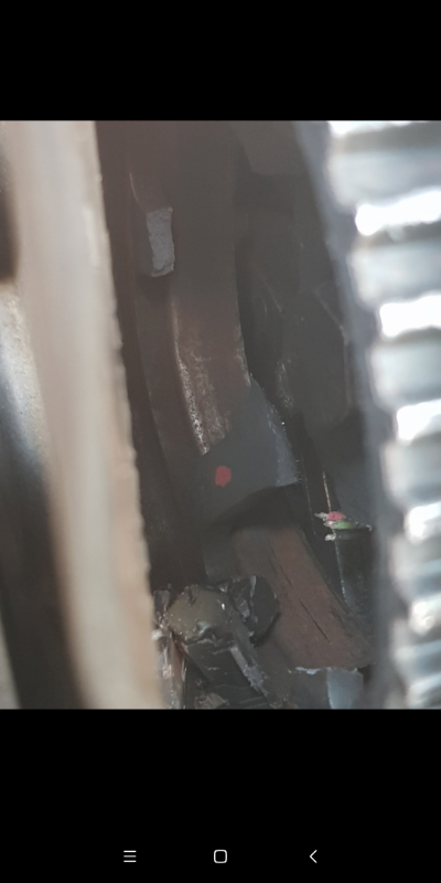

Pukao drugaru neki dan na Alfi 149 1.9jtdm zupcasti, pukao i PK. I kaisnici zupcastog pukli, tj. 1 od njih.
Hebo mu je kevu.

Remenica se polomila ? :o

Dare4x4 napisao: 30 Maj 2019, 22:19 Remenica se polomila ? :o
Da, da.
