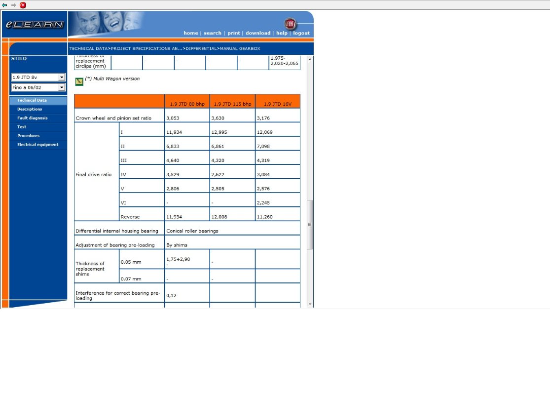

Hm, u šestoj bi taj Stilo možda mogao 50-150 obrtaja manje za istu brzinu, vredi li truda i ulaganja?
Postovi: 25105
Re: Na koliko obrtaja vam se vrti motor na 130km/h?
Sad sam izracunao na 130kmh je 2451 vs 2735rpm. Za tako mator auto se ne isplati zezanja s obzirom da gubim tempomat, koliko znam mora kvacilo da se menja i ko zna sta jos. Jos je to problematicni M32menjac.

Evo sračunao sam, ako je kod 5 brzinskog 2735 obrtaja a sa 6 brzina bilo bi 2724 obrtaja, prema podacima iz tabele koju si dao. (0,9961 koeficijent promene šesta/peta x finalna redukcija ,motora 8v/ finalna redukcija motora 16V).
Praktično dobija se sa 6 brzinskim menjačem 11 obrtaja manje pri 130km/h, podrazumeva se da perfomanse vozila ostaju pribižno iste. Procenio bih da je fabrika dobro uparila 5 brzinski menjač po prenosima sa sposobnostima motora.

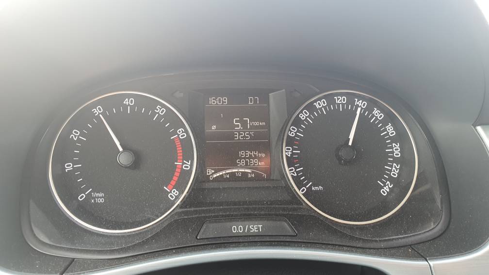

1.0TSI DSG7. Po GPS-u ovo je oko 133-4km/h.

Prema tabeli
diferencijal za motor 1.9JTD 115 bhp 3,630 a diferencijal za motor 1,9JTD 16V 3,176
koeficijent 1,143
menjač 5 brzina u 5.oj brzini odnos ukupan 2,505, menjač 6 brzina u 6.toj brzini odnos 2,245
koeficijent razlike 0,896
Kako motor ostaje isti (obrtni moment se ne menja) i dif ostaje isti za taj motor tako da imamo
0,896 (smanjenje obrtaja motora usled šeste) x 1,143 (povećanje obrtaja usled izbacivanja difa od JTD16V motora i zadržavanja difa od 1,9115bhp motora) = 1,024 promene obrtaja na kraju operacije zamene menjača.
2,4% promena obrtaja.
Diferencijal treba(mora) da ostane isti uz postojeći 1,9JTD 115bhp motor da bi se zaržale perfomanse vozila / maksimalna brzina, i mogućnost da se savlada otpor kretanja vozila u šestoj kao i vučna sposobnost u prvoj za savladavanje uspona pod punim opterećenjem/ a što je uslov kao što sam i napisao u ranijoj poruci.

I sta dobijes kao rezultat po tvojoj racunici na koliko obrtaja se vrti na 130 motor ako je guma 205 55 R16? :think:
Inace je ubacivan menjac od 6 brzina umesto onog sa 5 ima o tome dosta na internetu. Diferencijal se ne prebacuje jer su menjaci potpuno razliciti, 5 brzina je Getrag.
ljubitelj napisao: 12 Jun 2022, 09:33
Znaci ipak nije 11 obrtaja razlike izmedju 2 menjaca kako si prvobitno izracunao.
