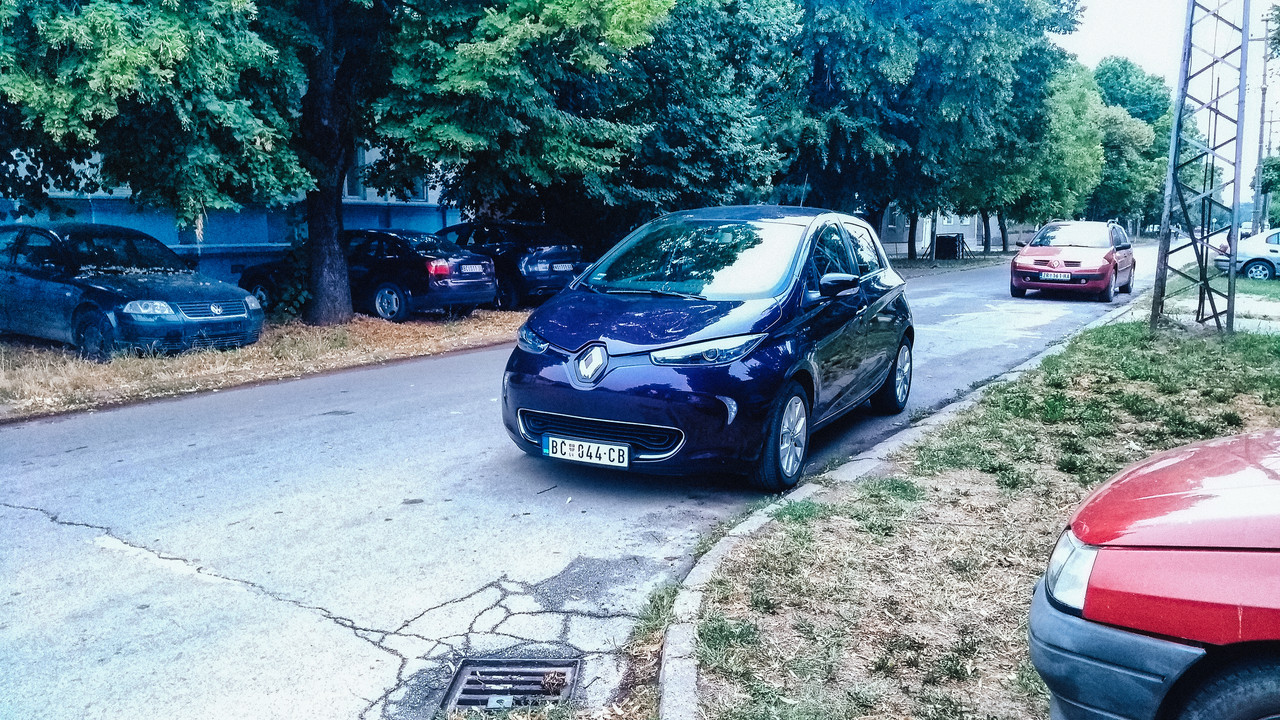

Zoe na sve strane.

Ide covek na pijacu Skoro su ga uvezli iz Nemacke.

Zoe na sve strane.

Komsa je vozio slican radi prodaju automobila Autodiv (mozda je i njegov).
Elem, prije ima 10 godina sam vidjao u inostranstvu dosta tih auta na struju i Zoe je jedan od rijetkih koji mi se svidio (i po karakteristikama i po pristupacnosti). Da budem iskren da i ja razmisljam o nabavci jednog manjeg za po gradu ... pogotovo sto imamo u okviru kompanije obezbjedjene punjace pa bi se zicao za "gorivo". U blizini imam i Lidl koji ima punjac tako da je to backup varijanta ... sako jos da presjecemo :)
