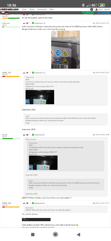

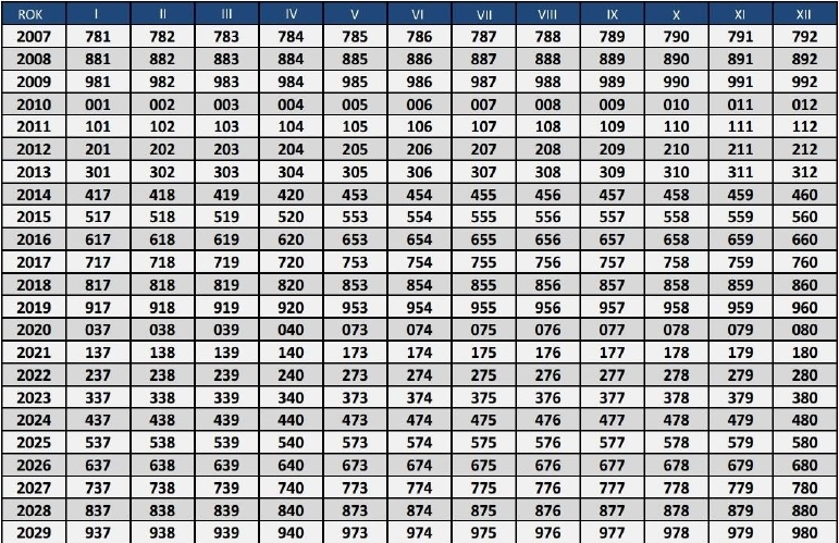

Exide ima novu tabelu za ocitavanje toplog ziga. Datum proizvodnje je u zadnja 3 karaktera. Kod mene je 137 recimo. Prvi broj s leva je godina, a ostala dva su po tabeli ispod. Dakle moj je iz januara 2021.

Mozda imas neki info. Jel znas da ocitas ovaj topli zig na Exide akumulatoru?
sebekkg
Postovi: 11210
Re: Akumulatori
Post od sebekkg »
Trebao bi biti januar '21.
Postovi: 25102
Re: Akumulatori
Znam, ali kolega je pominjao reparaciju.

Onda su i u Poljskoj reparirane, jer je sa njihovog foruma ova tabela.

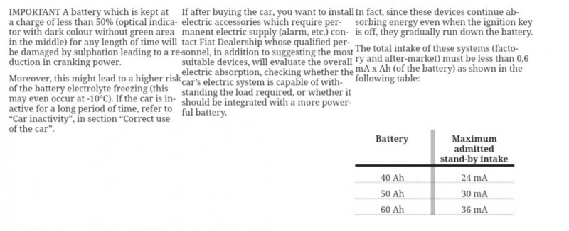

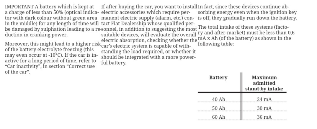

Koga mozda zanima koliko je dozvoljeno da "vuce" struje auto kada je sve pogaseno, slucajno sam naleteo na podatak. Pravilo po ovom je 0.6mA po Ah kapaciteta.
