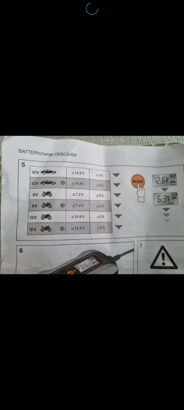

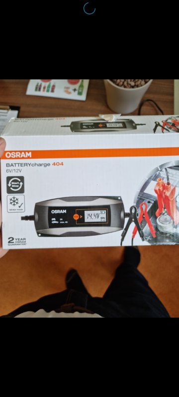

Jel koristio neko ovaj punjac,vredi li sta.
Naleteo sam na njega u lidlu u Slovačkoj za 20evra pa nisam hteo da propustim priliku da ga uzmem.
Moze da se koristi za 6v i 12v i moze da puni i AGM akumulatore
Poslednja izmena od Eskimko u 18 Dec 2021, 14:55, izmenjeno 1 put ukupno.

Re: Akumulatori
Moram ovako sliku da ubacim,nesto zajebava
- Prikačeni fajlovi
- Screenshot_20211218-145711_Gallery.jpg (22.49 KiB) Pogledano 1651 put
- Screenshot_20211218-145328_Gallery.jpg (32.56 KiB) Pogledano 1654 puta
Re: Akumulatori
U sustini kao Lidlov, koji je 15 evra.
Ako hoces bas da imas primerak za merak, CTEK

Jeste,samo što su CTEK-ovi punjači 5 pa i više puta skuplji.
