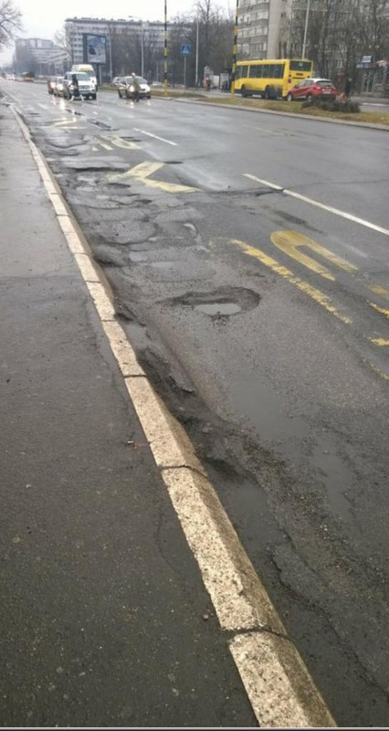

Re: Putevi u Srbiji
Evo za Ogija
Negde na Novom Beogradu.

Re: Putevi u Srbiji
Tuga!

Re: Putevi u Srbiji
Kod opstine Novi Beograd, verovatno jedan od najopterecenijih stajalista.

Re: Putevi u Srbiji
Da, to je to. Na nekim mestima se vidi armatura ispod asfalta.
Nego, sta znaci najopterecenije stajaliste i da li je to opravdanje za ovakav izgled ulice u glavnom gradu ?

Re: Одг: Putevi u Srbiji
Ako je stajalište opterećeno, lepo se uradi sa betonskim pločama. To se radi, valjda, od kada postoje i autobusi.

Re: Putevi u Srbiji
To se uglavnom radi mada ne znam zašto ovde nije slučaj, ako se vidi armatura znači da je beton ispod asfalta, kao da ga nema..

Re: Putevi u Srbiji
To znaci da na to stajaliste staje veliki broj linija (8 linija) i na bar tri linije interval nailazaka vozila je ispod 5 minuta, a i slobodno se moze reci da na svaki minut nailazi bar jedan autobus.Ogi napisao:Nego, sta znaci najopterecenije stajaliste i da li je to opravdanje za ovakav izgled ulice u glavnom gradu ?
Betonske ploce su odlicno resenje kada bi nasi putari to znali (ili hteli) da urade kako treba. Cist primer su vam stajalista oko Arene u onim poprecnim ulicama i u bul. Zorana Djindjica gde su se betonske ploce vremenom izdigle u odnosu na asfalt koji je ulegao, spojevi izmedju ploca su se rasirili i beton je popucao. Dakle otprilike ista prica kao i sa sahtovima, veliko pitanje je da li to nasi putari ne znaju da urade kako treba, neko "iznad" im ne dozvoljava da urade kako treba ili jednostavno nece da urade kako treba.

Re: Putevi u Srbiji
To si u pravu. Bezim od tih betonskih ploca kao djavo od krsta.
