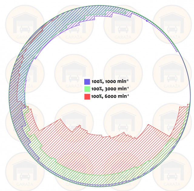

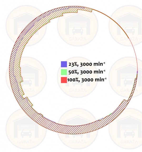

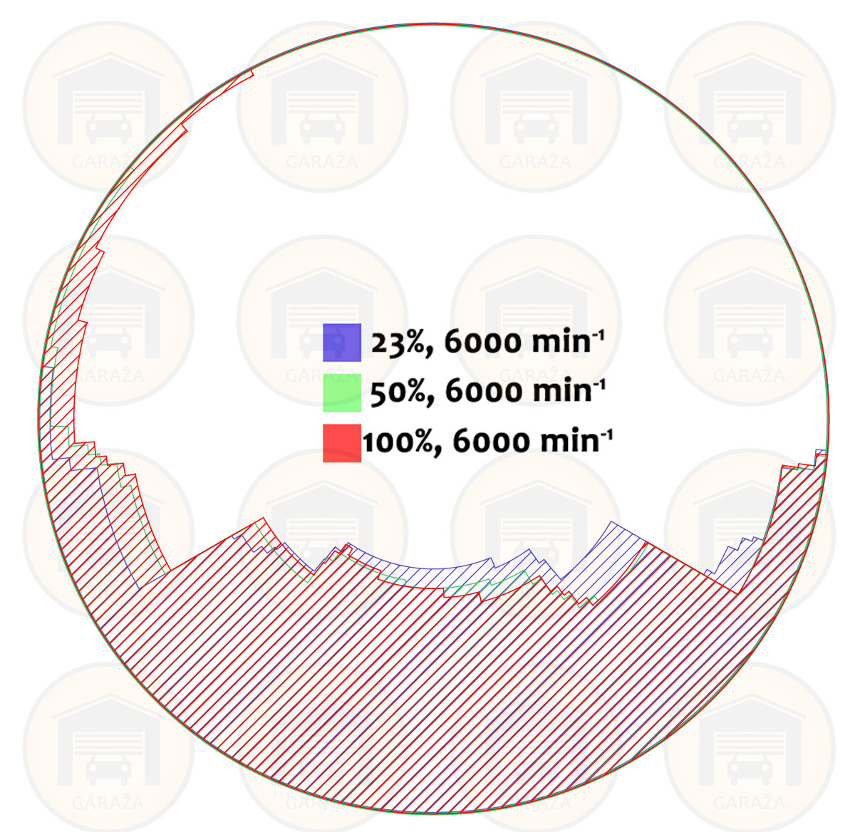

Kako sam i obecao saljem ovde rezultate istrazivanja. Radi se o poredjenju habanja leteceg rukavca koji je deo radilice na koji se vezuje klipnjaca, tj. njena velika pesnica. Da sad ne ulazim u detalje, kasnije mogu objasniti ako nekoga bas interesuje. Dakle ovde je simulirano habanje tog dela radilice pri 1000 obrtaja i 100% opterecenja (sto je pun gas, svako manje opt. je delimicno stisnut gas), zatim na 3000 obrtaja 23%, 50% i 100% opterecenja, i 6000 obrtaja ista opterecenja. Motor je benzinac, 2000 kubika, 4 cilindra atmo. Ovo habanje se odnosi samo na sile koje deluju na sam rukavac, tu se ne racuna uticaj podmazivanja, temperature i ostali parametri. Koga interesuje sta neka pita.

Sa gornje strane na habanje uticu sile gasova pri sagorevanju, a sa donje strane je inercija. Naravno, na 6k obrtaja inercija ubija.

Naravno, ne bi. Ovaj grafik je samo ilustrativan, ne bi se tolko pojeo rukavac na 6000, skoro do pola. To je samo do razmere za silu, moze sve to i prirodnije da izgleda, ali bi onda za manje obrtaje bilo jako sitno i neuocljivo.

Pazi, ovo se odnosi na karakteristiku pri stalnom polozaju gasa. Ovi dijagrami najvise govore o uticaju inercijalnih sila koje su dominantne na visim obrtajima.
