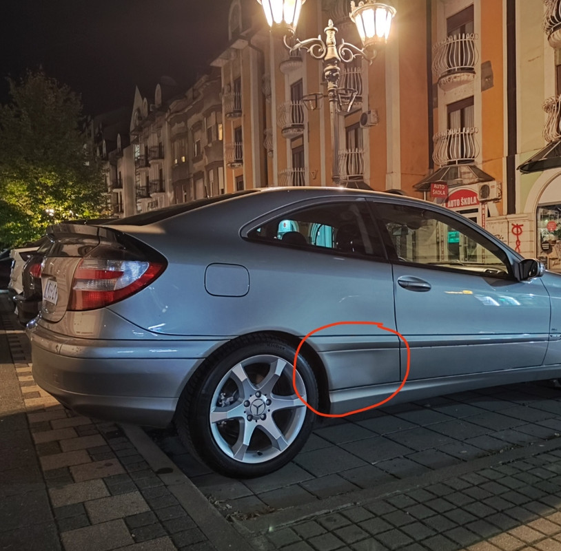

Koliko su ucinkovite ove internet metpde topla/hladna voda i one fore kada se kanap zalepi za udubljenje pistoljem sa vrucim lepkom? Imam neka tako udubljenja pa da probam da izvucem to jer kontam da ce svaki limar u fanglu gita i gletaricom zalepiti i naravno zafarbati
Re: Samostalno ispravljanje limarije
vecina tih tik tok fora je prevara, jedino sto iole radi posao je ona varijanta sa lepkom i onim pecurkicama pa okreces sraf , to ja imam , uspevao sam da opeglam solidno neke cvrge ali tu je mnogo bitan lepak ja nikako da nadjem neki koji ce da izdrzi do kraja jer mi se uvek razlepi kad mi trebalo jos malo da namotam sraf. Mozda mnogo drugih svari moze da pomogne ali treba iskustvo i znanje, grejanje fenom svakako pomaze, malo omeksa lim a i znaci da smeksa i lak da ne pukne....gledam neke egipcane bem li ga sta su covek pegla neverovatne stvari samo uz pomoc cekica i vakuuma ali vidi se da poznaje lim i gde treba da udari gde da povuce, ma cuda pravi.

Re: Sređivanje manjih ulubljenja na karoseriji
Zvao duleta iz zemuna i caponea iz fotuga kazu ne moze ovo da se ispravi
Preko dana i uzivo je dosta blago ulubljenje. Mislio sam da je to za njih lagan posao.
Ne znam nikoga, ali bih rekao da je ovo dušu dalo za onu gumu za WC.
Nema više udubljenja, sve na jednom mestu, nije neka baš mala površina. Probaj, ne može da škodi. Izvući će ga sigurno, samo je pitanje koliko, a onda vidi sa maserima da dovedu do 100%.
Ne znam zašto ovo neće da urade. Izgleda lakše za vraćanje nego kad je negde prelomljen lim. Ovo čak i iznutra može verovatno lako da se izgura samo treba skinuti tapacir.

Ja imam ove male rucne vakume raznih velicina ima u woby da se kupe jeftino (kao sto je postavljen link gore) ali nisam mnogo toga uspeo sa njima, moze da popravi ali ne i da to bude skoro pa idealno ma koliko ulubljenje prosto izgledalo, ima ovde posla da to izgleda kako treba ali ovi sto peglaju ulubljenja od grada i sl. bi morali da umeju da odrade bez problema ako ne onda kod nekog limara farbara na spoter al to onda mora i da se farba
Dosta se lim izvukao - izdužio. Meni su za slično u dva servisa rekli:
1) moraju nova vrata (ovlašćeni, ne gituje ništa)
2) može da se dovede skoro u nulu ali mora da se gituje (jedan na glasu)
