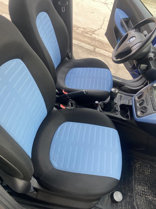

E da, sedišta su bila užas prljava. Mislio sam da će morati dubinsko. Međutim kupio sam neki sprej K2 i doživeo čudo. Slike su ispod.
